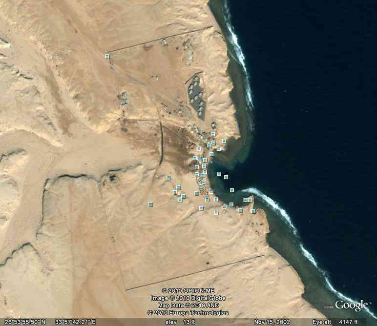

dostali jsme z ciziny divny soubor - bloky ve vyskach - prosim, da se z toho nejak udelat teren? Mohl by se na to prosim nekdo podivat? Soubor je http://www.rh-arch.com/files/_2010_12_23_14_0838_SEALOCAL.rar" rel="nofollow - tady

terén má být pobřeží u moře v egyptě. týpek z egypta říká, že rozdíl výšek je cca 12m, což by odpovídalo tomu, co říkáte Vy...

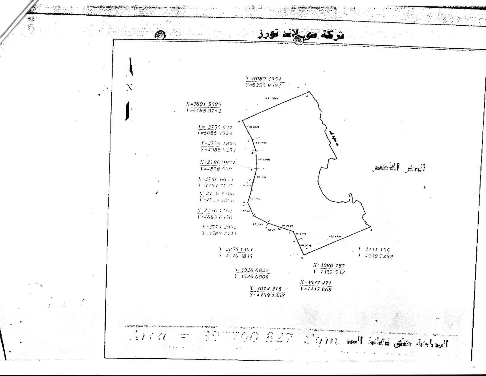

"The land is approximately 300,000 squared meters with 750 meters sea front and 400  meters inland. The land is leveled with levels reaching sometimes 12 meters."
přikládám ještě obrázky
