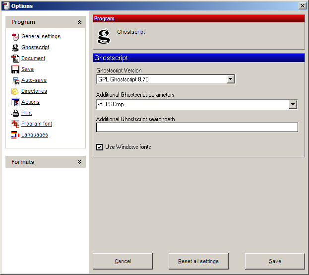

Pro exotické nemetrické formáty a obecně pro tvorbu PDF používám složitější postup - tisk do formátu EPS (což je také vektorový formát a navíc akceptovaný i grafickými studii). V Autocadu je pro výstup do Postscriptu virtuální tiskárna (jako do PDF).
Výsledný soubor EPS lze převést do PDF buď v PDF Creatoru nebo utilitou GhostView, případně pokud je EPS souborů více (více rozvržení) dávkově prográmkem GhostFriend (rovněž ořezává podle Bounding Boxu).
Do nastavení PDFCreatoru si připište v záložce "GhostScript" dodatečný parametr "-dEPSCrop", který ořeže výstup podle omezujícího obdélníku (bounding box).
Přílohy:
(1) obrázek - nastavení PDF Creatoru
(2) textový soubor - použití Ghostscriptu s EPS soubory
uploads/20110109_210235_AddPar.txt" rel="nofollow - 20110109_210235_AddPar.txt
