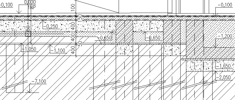

Dobrý den,
v čase vánočním jsem si mezi pojídáním vánočního cukroví a rozbalováním dárků řekl, že bych konečně mohl přepracovat výškové kóty v GGmenu.
Vpodstatě jde o to, že stávajících 8 druhů statických výškových kót (kačen) nahradím kótou jedinou dynamickou. Nicméně, jak jsem tak zkoušel, upravoval, ladil, tak jsem i brzy narazil neboť funkce kotvysk.lsp mi při vložení bloku výškové kóty neustále vyvolává nápovědu.
Pomůžete mi prosím s úpravou funkce tak, aby pracovala namísto bloků VK1 ... VK8, pouze s blokem VK a nedělala paseku, nechtěné věci?
uploads/20110110_215621_GGmenu_VK.zip" rel="nofollow - uploads/20110110_215621_GGmenu_VK.zip
PS: Stávající příkaz vkládání kóty je (VKS "vk1").
Předem děkuji za ochotu
PepaR

Zkousel jsem to v souboru, kde jiz byl blok vlozen. Zda se ze to fungovalo  dobre. V prazdnem vykresu jsem to nezkousel - zkusim zitra. Jak to vypada, tak se funkce jestli uz blok ve vykrese je a pokud ne tak skončí.  Na moznost vlozeni externiho souboru vubec nedojde...
Duvod pro posun (zakryt znamenka plus) - zitra poslu obrazek.
Duvod pro posun textu - nekdy je ve vykrese dosti husto a je potreba mit kacenu zmensenou a text trochu posunout. Ja jsem tenhle pozadave na vyskovy blok mel a proto jsem si to kdysi vytvoril (viz predchozi prispevek). Casto to pouzivam. Take jsem tehdy nechtel dodelavat automaticke presouvani textu nad a pod caru.

Posilam take obrazek kaceny - plus se kryje s carou, je nutne rucne posunout text. Mozna by stalo za to blok malinko zvetsit, ale to je ciste na Vas.
Posledni vec na zvazeni. Ve funkci se zamenuje desetina tecka za carku.
Zda se mi to zbytecne. U vsech kot AutoCad pouziva desetinou tecku, tak proc to tady menit. Navic, pokud by teoreticky nekdo s tim textem atributu pracoval (rucne prepsal), tak tam asi napise ze zvyku tecku. Hlasuju proste pro tecku, ale neni to ma funkce a tak to bez Vaseho souhlasu menit nebudu.

Smekám, jste borec, funguje to jak má. Se zakomentováním, vypuštěním umísťování kóty do hladiny KOTY souhlasím. Vylepšení příkazu VKO jen vítám.
±0,000
Znak ±, jsem vypustil v minulé verzi, protože dle aktuálně platné normy pro zakreslování se tam tento znak dávta nemám: Sice s touto inovací v zakreslování nesouhlasím, ale musel jsem se podrobit většině.
Tečka versus Čárka
Se záměnou čárky za tečku nesouhlasím, čárka je ve stavařině docela dost zaužívána, tak proč to měnit. Navíc mi čárka přijde viditělnější než tečka, takže bych to kvůli čitelnosti zachoval.
Možná jsem ale příliš konzervativní a bylo by zajímavé jak by dopadla anketa na téma Čárka vs tečka ve výškových kotách?
Kačena a překrývající se +
Nechápu jak se toto může dít, mě to zůstává vždy navrchu a tam tento zank ničemu nevadí. Problém může nastat při zrcadlení bloku v horizontálním směru, ale k tomu mám v bloku přepínač pro ozrcadlení textu zpět.
Prave pokud toto pouziji a "shodim" cislo dolu a cislo je pres 10, tak se znamenko plus kryje s carou kaceny. Obcas kreslim cislo pod kacenu - kdyz je okolo malo mista. Pak se bude muset jeste protahnout cara. Reseni by bylo konec kaceny s atributem cca o 1 mm protahnout do prava.
Ale to je vec bloku, s funkci vubec nesouvisi.

Odeslal: PepaR
Datum odeslání: 20.led.2011 v 17:30
Vím, co máte na mysli a čekal jsem, zda se někdo ozve.
Příklad: Kótování výšek u základů v řezu, viz obrázek.
PepaR
Odeslal: alfred
Datum odeslání: 20.led.2011 v 17:47
Uznávám, ze nekdy je to velmi slozite a pracne.
Tvrdit, ze to jde vzdy je velice silne tvrzeni. Navic "citelnost" je znacne subjektivni vec. Dovolim si vsak tvrdit, ze v naprosto drtive vetsine pripadu lze problem vyresit lepsim zpusobem, nez umistenim wipeoutu pod vyskovou kotu. Wink
Odeslal: PepaR
Datum odeslání: 20.led.2011 v 19:04
Je to docela výzva a tak jsem dumal a dumal, a připravil 4 varianty bloků s překrytím.
Která se Vám líbí?
uploads/20110120_190415_Výkres_-_Kota_v.dwg" rel="nofollow - uploads/20110120_190415_Výkres_-_Kota_v.dwg
PepaR
Odeslal: alfred
Datum odeslání: 21.led.2011 v 07:12
Podle meho nazoru jsou dobre "Kota_vysky_R_W4" a "Kota_vysky_R_W3.
U "Kota_vysky_R_W3" bych prvotni vlozeni nechal bez whipeoutu (to se da u me asi dle predchozich prizpevku cekat LOL)
Je otazka, zda nechat u druheho atributu rovnou masku ci ne. Nakonec v editoru atributu to jede pak zapnout/vypnout. Nechte to tak jak se Vam hodi.
Nazev volby zapnout/vypnout wipeout bych nenazval "Zobrazit ramecky prekryti" ale jen "Zobrazit prekryti" nebo "Zobrazit PŘEKRYTÍ pod kótou". Prece jen volba zobrazeni ramecku prekryti (wipeoutu) je neco jineho.
Jestli se ve finale rozhodnete blok s wipeoutem, tak by asi di toho lispu mela pribyt rada na to jak oramovani vypnout. Treba takhle:
http://alfredcadpage.wz.cz/download/kotvysk+wipeout%20hlaska.lsp" rel="nofollow - http://alfredcadpage.wz.cz/download/kotvysk+wipeout hlaska.lsp

Par testu a par poznamek.
Obrazek 1:
  A. Pokud je v dolním atributu maska, tak se na vyplněné ploše dělá tenká čárka.
  B. Pokud se maska dolního atributu ručně vypne tak to tam není
  Návrh: vypnout masku
Obrazek 2:
 Na obrázku je postup, který vede k tomu, že spodní čára a wipeout pod textem není pod textem. Smile
Pomůže až resetování bloku a pak správné protažení čáry PŘED vepsáním textu za pole.
Návrh:  a. buď to neřešit
              b. udělat protahování čáry a textu bez posunu atributu a udělat možnost samostatného posunu textu.
Obrazek 3:
Malá písmena sahající "pod řádek" zasahují mimo wipeout.
Obrazek 4 (blok s poznámkami):
A. vložený blok s měřítky 1:100 a 1:50
B. kopie bloku A - kopie pomocí příkazu [CMD]KOPIE[/CMD] (_COPY) ... vše je v pořádku
C. kopie bloku A - kopie pomocí příkazu [CMD]KOPIE[/CMD] (_COPY) a popotažení bloku za vkládací uzel bloku - popotáhne se jen jedno měřítko.
Řešení neznám. Pokud se přidá parametr Bod s akcí Posunutí, tak se stěhuje atribut jinak než blok. Možná to není chyba ale vlastnost - prostě je potřeba (nebo možnost) v každém měřítku poznámek umístit blok mírně jinak.

Ad Obrázek 1) Máte pravdu, je to tam dokonce i při tisku. Asi odstraníme masku dolního textu nebo můžeme přidat masku jako wipeout pro jeden řádek?
Ad Obrázek 2) Nechci z toho dělat šílený blok s šíleným počtem hejblátek. Proto to nebudu řešit.
Ad Obrázek 3) Rozšířím wipeout.
Ad Obrázek 4) Řešení není, jde o standardní chování bloků s měřítky poznámek, kdy pro různé měřítko poznámek může mít jediné vložení vícero umístění.
Teď je otázka zda neupravit blok na měřítka poznámek, ale bylo by nutno otestovat chování při různé pozici.

ad1. byl bych pro zruseni masky bez wipeoutu. Masku si kazdy muze pridat rucne (pokud to umi :D). Druhy radek u vyskove koty se bude asi vyuzivat mene. Pokud to ale casto potrebujete, tak tam ten wipeout dejte.
Teoreticky jde pridat do GGmenu vice bloku a to ktery se bude vkladat se muze ridit nastavenim promenne. Na zacatku funkce bude nastaveni a rucni editaci si to muze kazdy zmenit sam...
Odeslal: PepaR
Datum odeslání: 26.led.2011 v 06:55
To s více bloky není špatný nápad, ale zbytečně bychom to komplikovali. Víte jak je to přece s větší možností výběru (např. v obchodech)... že nakonec stejně nic nevyberete, protože jste unaveni tím rozhodováním.

Připomínky zapracovány a přikládám 16-tou verzi výškové kóty.
Změny:
  • Rozšířeno překrytí pro malá písmenka
  • Zrušeno překrytí pro POPIS pod hodnotou výškové kóty
uploads/20110126_075227_VK_D_PepaR_16.zip" rel="nofollow - uploads/20110126_075227_VK_D_PepaR_16.zip

Ad Obrázek 2) Nedalo mi to a vracím se k problému, nakonec jsem doplnil body pro možnost posunu textu a popisu. Posun atributu na protažení je zachován.
Přikládám další, snad už poslední verzi.
Změny:
  • doplněn bod po posun výšky a popisu,
  • varianta bloku s měřítky poznámek byla zavržena, z důvodu nekompatibility více měřítek v různých rozvrženích a návaznosti na automatické odečítání hodnoty výšky (díky alfrede),
  • byly skryty některé dynamické vlastnosti ve vlastnostech bloku, z důvodu zpřehlednění a usnadnění práce s blokem.
uploads/20110126_220026_VK_D_PepaR_17.dwg" rel="nofollow - uploads/20110126_220026_VK_D_PepaR_17.dwg

Počet desetinných míst je schválně dle [VAR]LUPREC[/VAR], tedy jinak než u kótovacího stylu.
Důvod je jasný. Představte si výkres v mm, kde mají kóty potlačeny desetinná místa. Kačena je v metrech a tedy na dvě, či tři desetinná místa. Požadavek je tedy jiný.
Jinak, pokud si kóty navkládáte se špatným počtem míst, lze to pak opravit funkcí VKO. Co se tím neopraví, je délka kačeny (dynamická vlastnost bloku).

Po maličké prodlevě a na základě Vašich připomínek, alfredových nápadů chystáme vydaní finální verze nástroje i dynamických bloků.
Děkujeme všem za účast
PepaR
Odeslal: PepaR
Datum odeslání: 10.dub.2011 v 19:00
Dobrý den,
tímto bychom rádi uvedli finální verzi nástroje (1.63) a dynamických bloků pro kótování výšek v architektuře a stavitelství v programu Autodesk AutoCAD.
Balíček obsahuje:
  • českou a anglickou verzi nástroje i bloků,
  • ikonky pro příkazy,
  • příklady použití,
  • návod.
http://www.jremes.cz/index.php/spot-heights" rel="nofollow - Odkaz pro stažení
Děkujeme všem, kteří se na vývoji podíleli svými připomínkami a komentáři.
