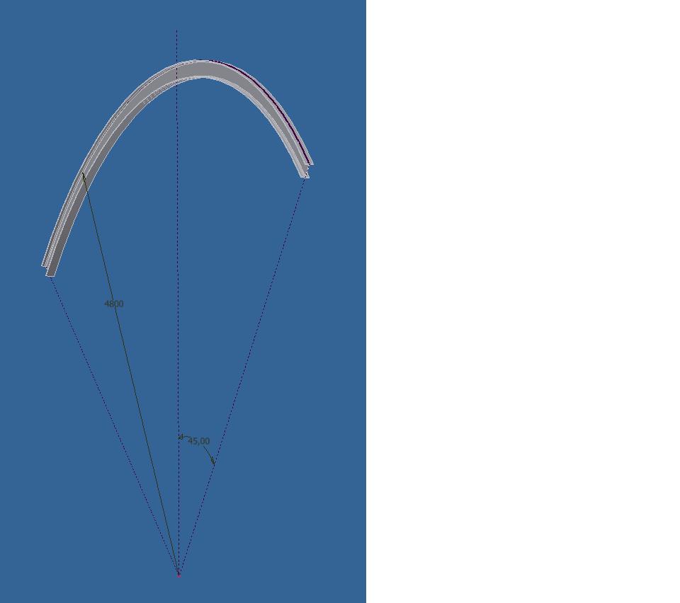

Potřeboval bych udělat profil I 160/80 v rádiusu 4800 mm . Jde to udělat že si z pole komponentů vložim požadovaný profil, vložím , otevřu a smažu VYTAŽĚNÍ.  V náčrtu si udělám křivku tažení a vytáhnu si profil. Jenže když to pak vložím do  ANALÝZY RÁMOVÝCH KONSTRUKCÍ tak mi to neveme protože to není profil. Takže jediná možnost je vložit ofíko profil jako na začatku a přes nějaký příkaz a nebo nějaký kouzlo ho naohýbat do rádiusu. Umíte to někdo ??

Inventor disponuje funkcí Ohnout součást. Ale řekl bych že až od verze 2008.

Ta funkce funguje , ale nastal problém v té analýze ram. konstrukcí. Tam mi to bere stále jako rovný nosník. Neva, použiju na to jen pevnostní analýzu. Jinak dík moc. Měl jsem to před ocima :D. Velý dík

Generatorem Nosne konstrukce mi to bez problemu vytvorilo ohnute "I"primo z knihovny...

a když to pak vložíš do analýzy nosných konstrukcí tak ti to vygeneruje jako rovný nosník a nebo taky jako ohlý ?? protože já to ohnu . ale v analýze mi to pak neveme v ohlém stavu ..
