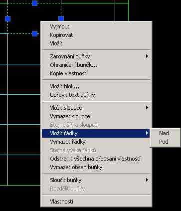

Nazdarek, nejaxe mi v 2005 nedari pridat radek/sloupec do tabulky. Dle napovedy staci v bunce zmacknout prave tl a vyjede nabidka s pridanim radku nebo sloupce, ale nefungujeto...

zkuste nastavit PICKFIRST na 1

to neni tim, vypise mi to spoustu jinych moznosti a formatovani, ale nikde zadna nabidka na vlozeni radku.

mně to při PICKFIRST 1 funguje - rozbalí se nabídka - viz přiložený obrázek

nemáte přitom náhodou puštěné okno textového editoru?Nesmí být v běhu žádný příkaz - zkuste nejdřív Esc (nebo radši 2x), pak levým klepnou do buňky (ouzluje se), pak to pravé myšítko

DIK VSEM,
uz vim cim to je - mel jsem jinak nastavene prave tlacitko mysi (opakovani posl. prikazu a enter...)
