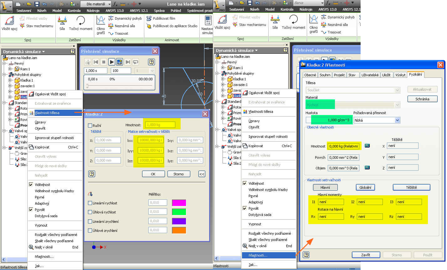

Dobry den, ma niekto vysvetlenie preco pri vkladaní sucastí, ktore obsahuju iba nacrt maju v dynamickej simulacii priradenu hmotnost (1 kg) a momenty zotrvacnosti?
Vo vlastnostiach sucasti su hodnoty spravne, nulove. V dynamickej simulacii, vlastnosti telesa sa ale uz natiahnu nenulove. Predpokladam ze je to sposobene tym ze v skutocnosti ma kazda sucast svoju hmotnost a program je tak stavany. Ale pokial na to uzivatel nieje upozorneny a kontroluje vysledky s analytickym vypoctom kde tieto vlastnosti zanedbava tak dostava rozdielne hodnoty.

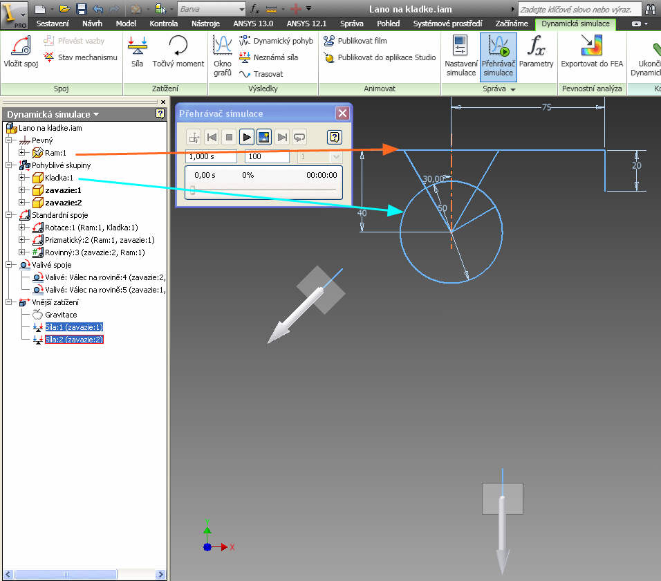

Ako priklad uvediem kladku na ktorej je lano na jednom konci tahane silou 102N a na druhom 100N, kladka je ako nehmotna (nacrt) len dotvara vazbu. Vysledky maju rozdielnu hodnotu zrychlenia, myslim ze aj reakcie sa mierne odlisuju.
Je to chyba v Inventore alebo vlastnost na ktoru si treba davat pozor?

Pripajam nahlad zostavy, pre orientaciu.

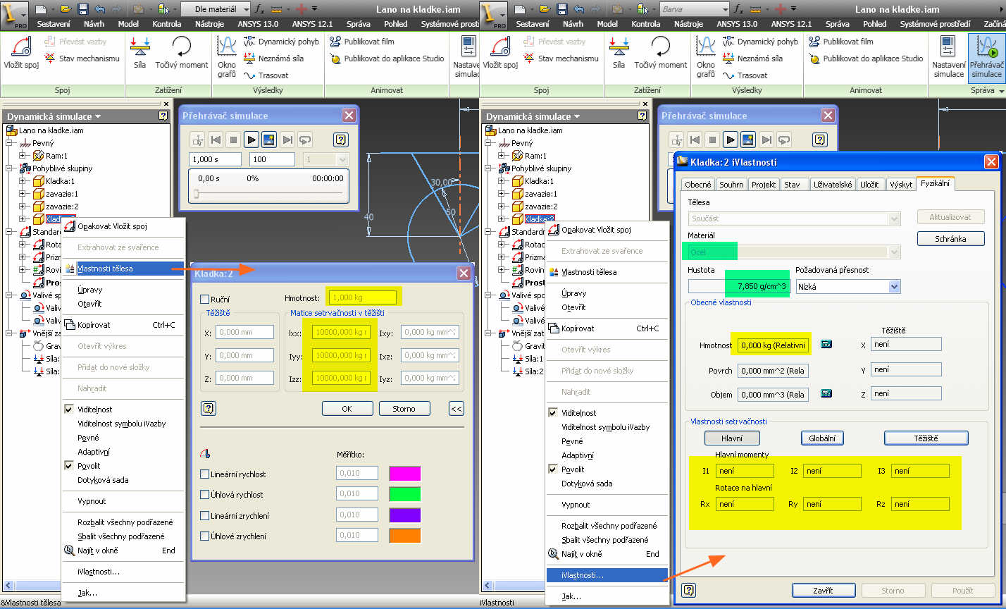

Ram aj kladka su sucasti vytvorene iba v nacrte => ziadny objem => ziadna hmotnost.
Toto su vlastnosti sucasti kladka v prostredi DS, material Vychodzi.
Toto su vlastnosti sucasti kladka v prostredi DS, material Ocel.
V pripade pouzitia vlastneho materialu s nulovou hustotou je vysledok v DS rovnaky, CHYBNY.
