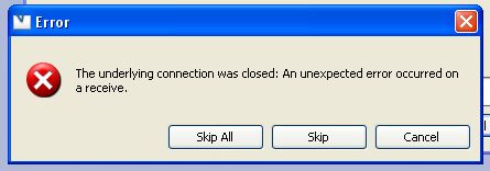

Zdravím,
Mám nově nainstalovaný počítač s Win7 a na něm ADMS 2009. Pokouším se do něj vložit soubor projektu, ale vždy to selže. Při vkládání klientem Vaultu to hlásí chybu viz příloha. Výkres, sestava a modely z Inventoru se vloží (bez projektu). Když se podívám do fyzického úložiště, tak tam soubory projektu jsou, ale v databázi zřejmě ne. Zkusil jsem vytvořit i nový projekt, ale dopadlo to stejně. Pracovní stanice je XP-prof CZ. IS 2009 Eng.

Začal bych použitím kompatibilní kombinace - podporovaného operačního systému. Popř. viz starší tip:
http://www.cadforum.cz/cadforum/qaID.asp?tip=6249 - http://www.cadforum.cz/cadforum/qaID.asp?tip=6249

Kombinaci si, bohužel, volit nemohu. Verzi 2009 máme nadiktovanou odběratelem a když jsem chtěl nový stroj pro ADMS, v podstatě jsem jiný systém mít nemohl. VIP podporu už bohužel nemám. OK - zkusím tedy dočasně nainstalovat na něco s XP a uvidím.
