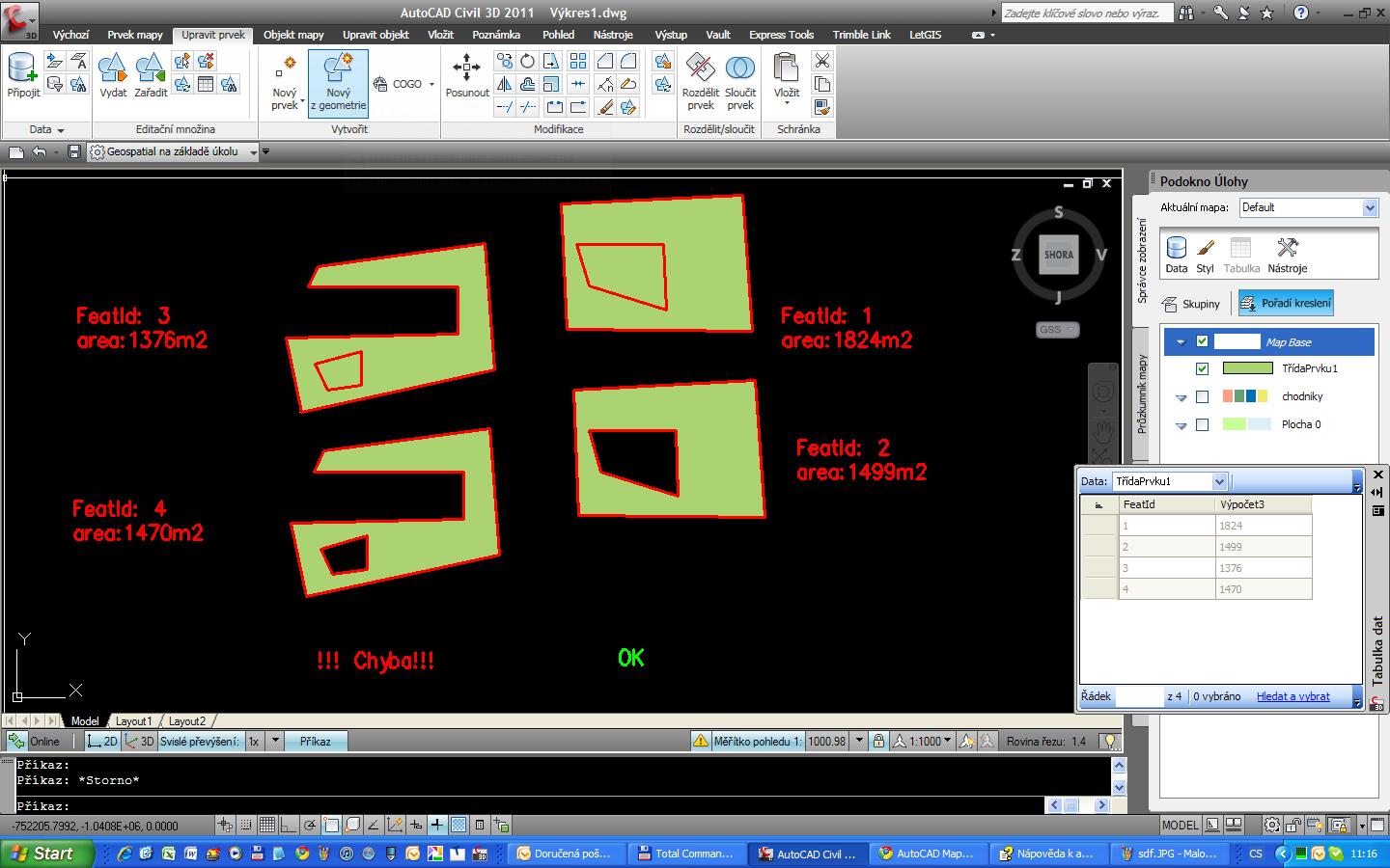

Dobrý den,
vytvořil jsem si nový polygonový SDF a vkládal prvky z geometrie (uzavřené křivky). Pak jsem nad touto hladinou vytvořil výpočet ploch (" Round ( Area2D ( Geometrie ), 0 ) ") a zjistil jsem, že u některých složitějších tvarů, viz připoj.obrázek počítá plochu špatně. Tedy místo toho aby plochu ostrovu odečetl, tak ji přičte. Opravdu to záleží na tvaru polygonu.
Pak jsem vytvořil z křivek MPOLYGON a vložil do SDF....bohužel se stejným výsledkem.
Při extrahování geometrie prvku mě vytvoří 2 MPOLYGONy místo jednoho s ostrovem.
Je to chyba AutoCADu MAP nebo mám špatný postup a nepochopil jsem logiku SDF?
Nemáte s tím někdo zkušenosti?

Ahoj Romane,
kluci z ČB mi už o tom říkali. Přepošleme to na Adesk. Prosím Tě, zkus nám poslat nejaký příklad, kde to nefunguje. Díky :)
Martin Folber

Ahoj Romane,
jdu to vyzkoušet na nějakém modelu i u nás.
