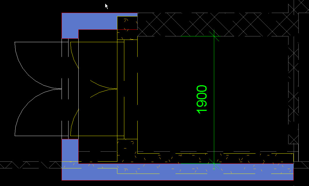

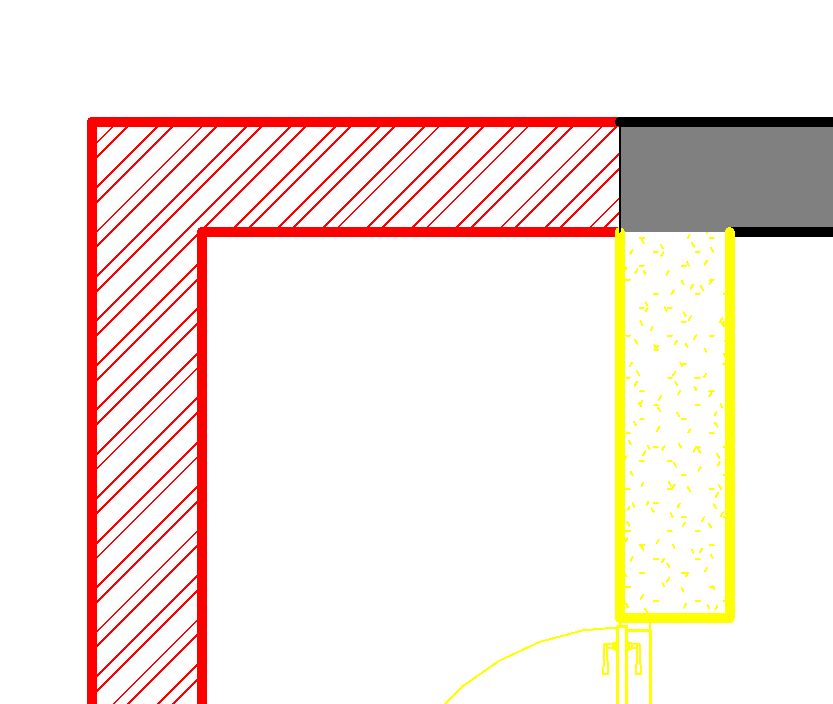

Zdravím všechny,
mám problém s řešením styků zdí, které jsou ve třech fázích - stávajicí, bouraná a nová (viz obr.) Jedná se o levý horní roh výtahové šachty, kdy bouraná zeď jakoby měla "větší prioritu" než zeď nová. Lze toto nějak ovlivnit?
Pozn. správně má být modrá zeď dotažená na styk
 Diky

Zkuste změnit připojení stěn pomocí příkazu Spoje stěn (karta Upravit->Geometrie->Spoje stěn). Pomocí tohoto příkazu se dá nastavit jaká stěna je průběžná. Pokud se  pomocí tohoto nástroje nenajde řešení, lze zrušit automatické připojování stěn a určit pozici stěny ručně - klepněte pravým tl. myši na koncový bod stěny a zvolte Nepovolit připojení.
