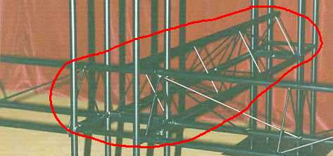

Zdravím, potřebuji do Revitu dostat příhradovou konstrukci viz obrázek (ve skutečnosti bude o dost komplikovanější), jednoduchou konstrukci pomocí Truss zvládnu, ale takto prostorovou zatím ne. Jak na to?

Kdysi jsem delal neco podobneho...navic byl jeste zakriveny. Nejjednodussi moznost byla namodelovat si to v cadu a pak pretahnout...jako obecny model bez parametru.

Což o to, to jsem si vymodeloval (v R2011), ale přijde mi to takové onaké :-).
Chtělo by to délku, počet polí atd. Zatím asi vezmeme za vděk tím, co je. Je součástí Revit Structures lepší možnost pro tyto prvky?

chvili jsem se ve structuru hrabal a zas tak uzasny mi neprisel...nevybavuju si ze by tam byla nejaka vylepsena fukce pro prostorovou prihradovinu. Pro prihradu rovinnou je tam funkce stejna jako v architecturu. Stoji za to vubec delat toto parametricky? Jedině, pokud se zabyvate projekci a vyrobou prihradaku....ne?

Ad parametricky - to víte že to za to nestojí, stejně to musí spočítat a nakreslit statik, my to pak jen převezmeme (jsme architekt studio).
