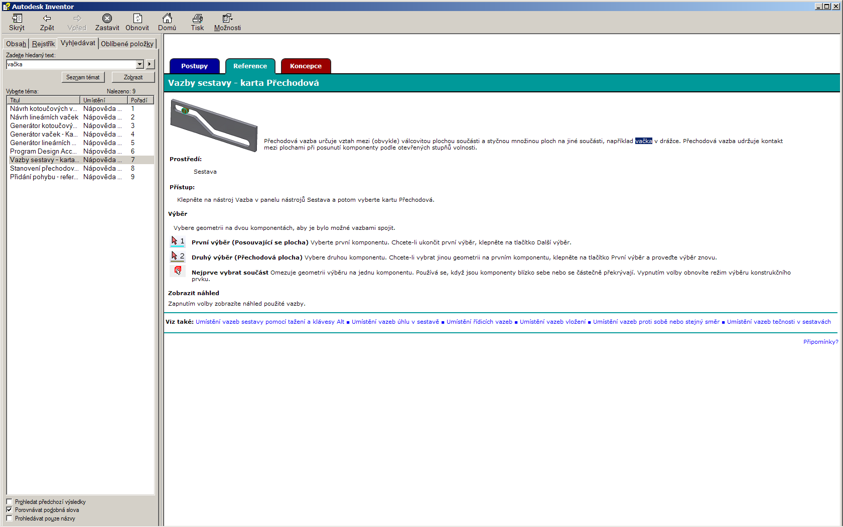

Poradí někdo kde se dá najít podrobný návod konstrukce vazby na vačku v Inventoru ?

Zkoušel jste kouknout do nápovědy aplikace. Vazba vačky je tvořena jako vazba přechodová.

Vačky můžete navrhovat pomocí Design Acceleratoru (Návrh > Převod energie > Vačky). Ale vazba je to nejspíš Tečná Přechodová.
