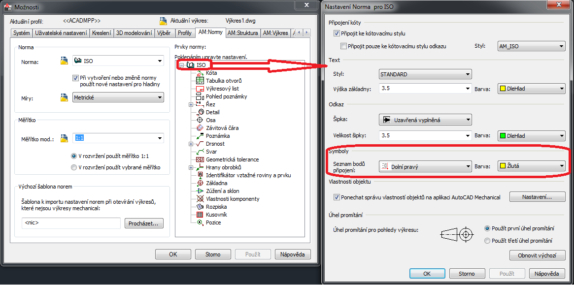

Barva značky svaru se nastavuje v Možnosti->AM:Normy. Na normě vyvolat nastavení a v dialogu nastavení normy je to sekce symboly.

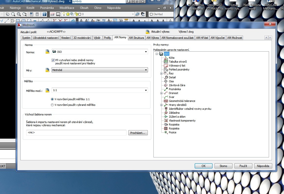

Dobrý den,
nemůžu najít sekci symboly. Přikládám obrázek.

Na normě (na pravé části obrázku) běžte na nastavení přes pravé tlačítko myši až zde je sekce symboly. Přikládám obrázek. Je z AM2011, ale myslím si že ve verzi 2009 to bylo stejné.

Děkuju moc!
