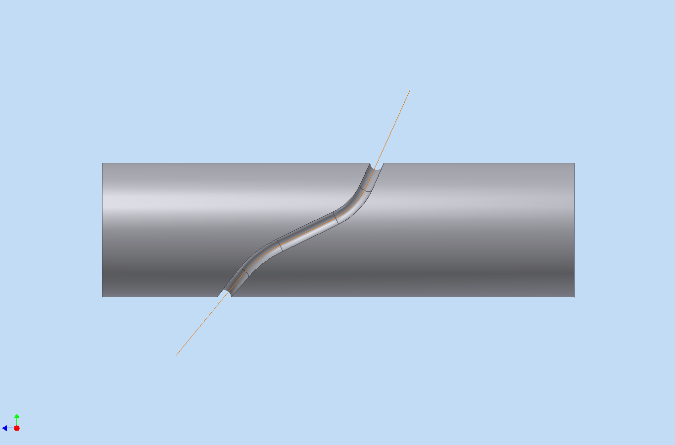

Marně se pokouším vytvořit výstřednou drážku po obvodu náboje, připojil bych .jpg, ale nevím jak ?

Odebrání materiálu tažením po křivce. Křivku můžete vytvořit například jako průsečnici ploch.

dík za rychlou odpověď, ale nevím si rady jak vytvořit křivku na válcové ploše a navíc zvlněnou.

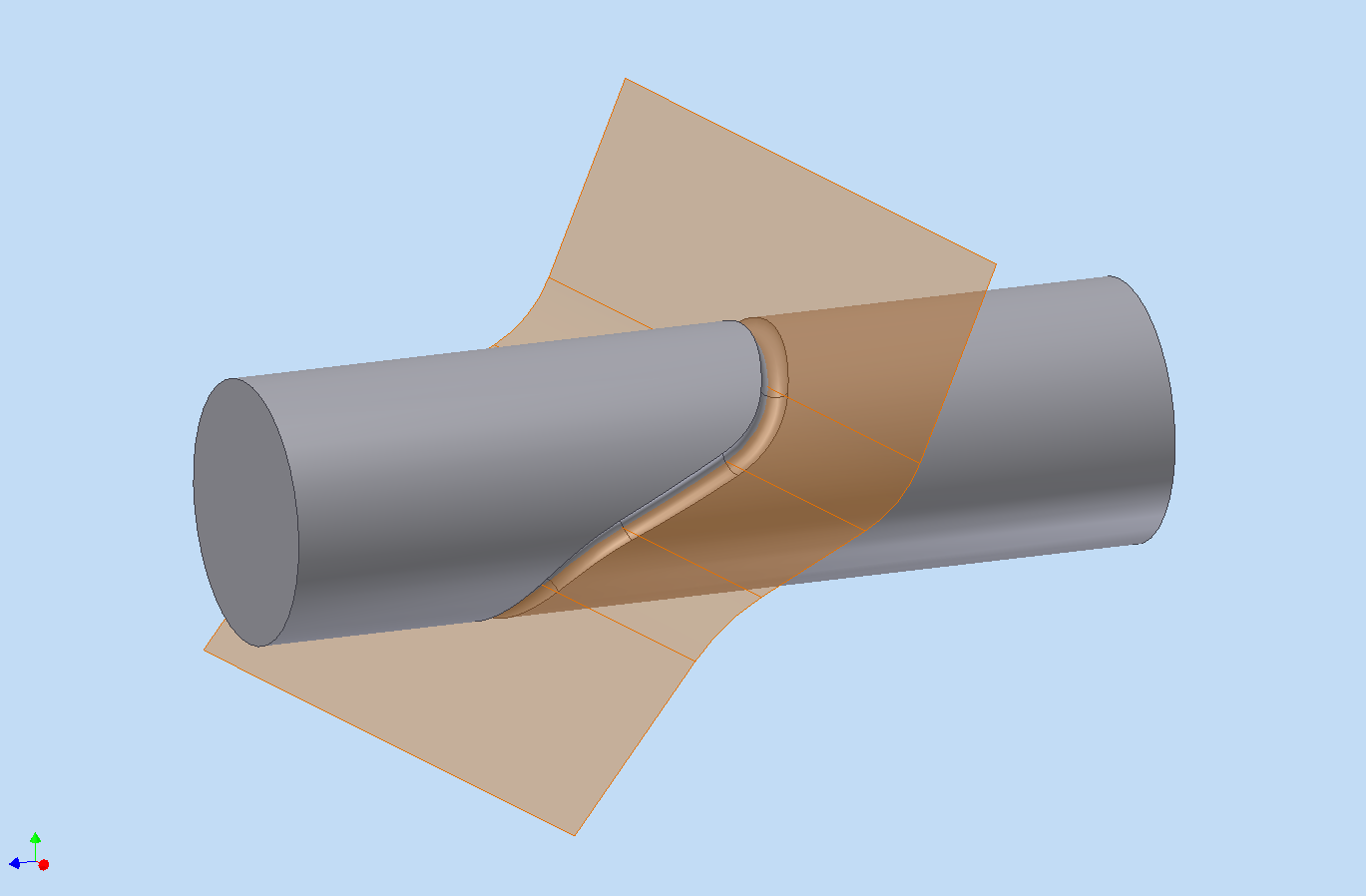

Pokud chcete obecnou křivku, řešil bych ji jako průsečnici. Vytvořte si libovolnou plochu (jednodušší plochy například vysunutím křivky). Pak vytvořte 3D náčrt a v něm zvolte možnost Průsečnice, vyberte váš válec a vytvořenou plochu. Vytvoří se vám 3D křivka vhodná jako trasa tažení.

Díky%20všem%20za%20odpovědi,%20pro%20ilustraci%20přikládám%20jpg
Oldřich
Odeslal: wiesner
Datum odeslání: 16.úno.2011 v 13:05
Díky všem za vyčerpávající rady, pro ilustraci o co mě šlo, přikládám obrázek ...

Dobrý den,
Tato vačková drážka je poměrně snadno vymodelovatelná pomocí příkazu "Promítnout na plochu" ve "3D náčrtu". Promítnete 2D křivku, která je vytvořená v náčrtové rovině tečné na vnější válcovou plochu. Tím získáte trajektorii.
Pomocí tažení potom vytvoříte vačkovou drážku.

ještě se vracím k problému "Vačka", podle Vašeho postupu se mě podařilo drážku vytvořit, ale je kolmá jen v úrovni skici, profil se naklání podle vychýlení trajektorie. Boky drážky a dno by mělo být kolmé a souosé po celém obvodu.

Při tažení použijte volbu Trajektorie a vodící plocha. uploads/20110301_085320_Vacka.zip" rel="nofollow - uploads/20110301_085320_Vacka.zip
