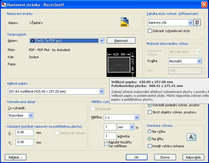

Trápím se publikováním více rozvržení do pdf. Mám nastaven plotr u rozvržení např. na formát A3, když dám publikovat více rozvržení do pdf (zřejmě to jede přes dwg to pdf?), tak se nevytiskne pravý okraj výkresu (jako by byl mimo vykreslovací plochu). Zkoušel jsem snad už vše (velikost potisknutelné plochy, vytvořit v plotru dwg to pdf vlastní velikost papíru a pojmenovat ji stejně jako je u plotru, který mám v rozvržení, ale stále to samé.) Díky za případné reakce. p.

Ověřte si nastavení stránky ([CMD]VZHLEDSTR[/CMD]) - zejména co se vykresluje (okno? displej?) a případné odsazení středu.

Děkuji za reakci, v nastavení stránky mám nastaveno vykreslování rozvržení (pro "papírové" vykreslování na plotr nastavený u rozvržení je vše v pořádku), ale jakmile dám "publikovat rozvržení" do PDF, potom chybí pravá část výkresu-jak jsem psal, jako by byla mimo potisknutelnou oblast -cca 5-10mm. Díky za případné nápady. p.

Tak ještě jeden poznatek, zkusil jsem publikovat do PDF dvě rozvržení - jedno standardní A3 a jedno s vlastním rozměrem. U A3 opět chybí pravý kraj, u vlastního rozměru papíru vše v naprostém pořádku. p.

U standardního rozvržení A3 není možnost "Upravit potisknutelné okraje" ?
Jak je vidět náhled z A3 - také ořezaný ?

V rozvržení A3 mám nastavený plotr pro papírový tisk-tam je vše vpořádku-výstup i náhled. Ale jakmile dám z tohoto rozvržení pro papírový tisk "publikovat" a zvolím do PDF, pak žádný náhled není k dispozici a hned se publikuje (tiskne) přes plotr "publish to pdf. Tam jsem zkoušel u formátu A3 okraje potisknutí na 0, ale efekt žádný.

Zrovna jsme tu měli ten samý "problém", asi 40 rozvržení nastaveno na kopírku a je potřeba je vytisknout i na PDF. Pro jedno rozvržení si zvolím tisk DwgToPDF, dojde ke změně stránky, tuto stránku si upravím všechny okraje na 0, zruším tisk a následně vyberu všechny layouty a dám Publish selected layouts do PDF. Tisk je v pořádku.

nicméně možnost Soubor - Náhled výkresu funguje i při " DWG to PDF" a ve Správci nastavení stránky pod tlačítkem Vlastnosti je v bublinové nápovědě velikost potisknutelné plochy.
Okraje lze upravit.

Vytvořte si v tiskárně "DWG to PDF.pc3" papíry A3 a A4 s potřebnými rozměry a velikostí okrajů. Pak publikování do pdf bude bez posunutí výkresů.

u plné verze autocadu tisk dwg do pdf používá tři různé formáty pojmenované A3, nezkoušel jsem zatím pochopit, kterým z těchto formátů nahrazuje publikuj. Patrně nastavenou velikost A3 nahradí buď iso A3, nebo plným formátem A3, nebo rozšířeným A3. Možná bude stačit upravit potisknutelnou plochu u všech a pak by to mohlo být funkční. Existuje i trik tisknout do dwf a pak to přetisknout přes pdfcreator ale to už je čiré zoufalství, to jsem používal v 2009. Mě se stává jiný trik. příkaz publikuj občas nevytiskně vloženou bitmapu občast to nevytiskne ani příkaz plot byť v náhledu je vše vpořádku. Je to nahodilý jev a asi souvisí s pamětí. Je taky rozdí v tisku do pdf v 32 a 64 bitovém systému u mě se jeví v tisku do pdf jako méně spolehlivý. U některých výkresu se vytiskne pouze výkresový prostor. Tisk je prostě zábava s nejistým koncem.
