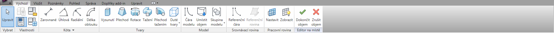

Dobrý den,
do verze 2009 byla možnost vytvořit objem na místě např. orotovaním tvaru atd. V aktuální verzi 2011 již je tato možnost schovaná v Editoru rodin. Mám to tedy prosím chápat tak, že pokud chci vytvořit objem tažením, orotovaním atp., tak musím vždy přes editor rodin?
Předem děkuji za odpověď

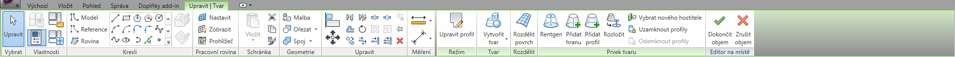

Dobry vecer, je to tam - skoro stejne.
ribbon Home/Vychozi > Komponent in Place > kategorie Mass - otevre se prostredi nacrtu.
Nebo  Massing&Site > In-Place Mass.
Mozna je matouci, ze Mass se od 2010 vytvareji jinak nez rodiny ostatnich kategorii: je treba nejdriv nakreslit a pak vybrat geometrii (modelove cary), teprve potom se objevi nastroj Create Form > Solid, Void.
U jinych kategorii zustala moznost zvolit si tvar hmoty predem, stejne jako to bylo v R2009.

I když se od verze 2010 změnilo uživatelské prostředí pro tvorbu objemů, princip vytváření zůstal stejný. Pokud např. potřebujete vytvořit hmotu rotováním, nakreslíte požadovaný tvar a osu rotace. Následně pak tento náčrt vyberete a klepnete na tlačítko Vytvořit tvar. Revit sám pozná, že se jedná o hmotu rotací. V případě, že existuje více možností jak hmotu z náčrtu vytvořit, dá vám na výběr.

děkuji za rady. Objemy jsme tvořil přesně z daných menu (i když ono je asi jedno z kterého), ale vždy dostanu jen následující volby:
Nu a když nakreslím jakýkoliv tvar v pohledu pomocí modelových čar, tak po výběru mi to určitě nenabídne možnost přidání jako je tomu u následujícího obrázku z menu:

v tom je prave vytvareni hmoty jine, musite zvolit "Vytvořit tvar"

Ano tvorbu koncepčních tvarů chápu, ale při předpokládal jsme, že mám možnost vytvoření hmoty i po staru, tzn. pomocí ikonek na druhém obrázku.
Prostě bych se rád dostal k ikonkám z druhého obrázku a nemůžu je nikde najít. Mám to chápat tedy tak, že po staru, tzn. definovat osou rotace, tažení již nejde jinak, než vytvořit objem a pak za něj tahat?

Ikony, které se dříve používaly při tvorbě hmot již od verze 2010 nenajdete. Tvorba hmot se zjednodušila. Místo 4 ikon na tvorbu hmot je jen jedna (Vytvořit hmotu). Revit z náčrtu sám pozná o jaký typ hmoty se jedná.
Jestliže tedy chcete vytvořit hmotu rotací, nakreslíte tvar, který chcete rotovat a osu rotace - tedy to samé jako v předchozích verzích. Jen nemusíte definovat co je osa rotace a co prvek, který chcete rotovat. Revit to pozná sám. Následně vyberete tvar i osu a klepnete na "Vytvořit tvar". Revit orotuje křivku okolo osy.

Ok, je ale zajímavé, že ty ikonky co jsou na prvním obrázku se mi zobrazili právě ve 2011, proto jsem položil i tento dotaz.
Děkuji za odpovědi.
