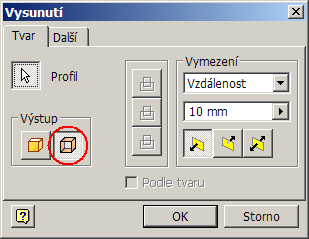

Zdravím, nevíte jak v inventoru můžu vytvořit síťový model součásti - tj. model by neměl žádnou tloušťu respektive nulovou (byl by tvořen jen plochami), pak bych ho importoval do Ansysu a až zde tloušťky zadal.

Postup prací je podobný jako u objemového modelování. Při vytváření většiny prvků si můžete zvolit jestli chcete vytvořit objem nebo jen vnější plochu.

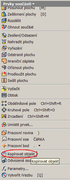

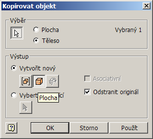

Pokud máte objemový model hotový, můžete ho převést do Konstrukce a zde převést na plochy.

Modelování ploch při vytváření prvku
Kopírování modelu do Konstrukce
Oba způsoby je možné i kombinovat. Některé funkce pro úpravu ploch modelu (Odstranit plochu, Sešít, ...) jsou dostupné i v běžné nabídce součásti.
