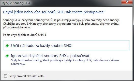

Dobrý den,
chtěl bych se zeptat, zda nevíte někdo jak napravit, když jsem kdysi zaškrtl možnost "Vždy provést aktuální volbu" a pak zvolil možnost "Ignorovat...", jestli to nejde vrátit zpět, aby mi tento dialog znovu vyskakoval? Myslel jsem si, že by .shx šlo načíst pomocí příkazu "čti", ale nějak se mi to nechytá, zřejmě se ty objekty vůbec nenačtou...
Předem moc děkuji za odpověď

Odeslal: Vladimír Michl
Datum odeslání: 07.bře.2011 v 16:03
Viz tip:
http://www.cadforum.cz/cadforum/jak-obnovit-hlaseni-skryta-mylnym-zaskrtnutim-ignorovat-tip7198 - http://www.cadforum.cz/cadforum/jak-obnovit-hlaseni-skryta-mylnym-zaskrtnutim-ignorovat-tip7198
