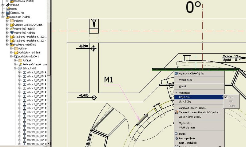

Dneska není dobrý den - po přesvědčování Inv o existenci dílů jsem narazil na další problém - nechce mi říznout normalizovaný profil - viz obr.
Nastavení hlavního pohledu -> řez všemi součástmi, nastavení podsestavy - šedivě visvícené účast řezu "řez" a u součásti též šedá fajfka u políčka "řez" a přesto tam pořád je! - na druhé straně je to pěkně ořízlo a tady mám problém...
Něco sem přehlédl, nebo další "vlastnost" inventoru?

Edit: Nakonec jsem se prořezal - druhým řezem "skrz součásti", ale proč to musím řezat 2x. Resp. mě zaráží, že při výběru vrcholové sestavy z "Frame genu" je pole k dispozici a zdánlivě v pořádku, ale přímo na sestavě profilů už to nelze měnit... Přitom dílům, vloženým na stejné úrovni jako se sestavou profilů, lze účast řezu měnit. A sestava profilů má zašedlé zaškrtnutí Řez, ale i "Žádné"

Pokud je to částečný řez, pak je třeba v dialogu částečného řezu označit ,,řez všemi součástmi,,.

No to bylo označeno při tom prvním částečném řezu, a stejně řízl jen půlku - pokud by neřezal všechny normalizované, pak by to pramenilo nejspíš tam, ale mě půlku konstrukce ořízl (levá část) a půlku tam nechal (pravá část)

A není to náhodou jíný normalizovaný prvek (pod ním), na který se nevztahuje hloubka řezu?

Ne vyadá to na nějaký jiný "kolaps" (dílům lze nastavit aby byly řezny i normalizované - tak je to hned v prvním pohledu (úpravy pohledu možnosti zobrazení řez normalizovanými součástmi -> vždy). A v hloubce řezu to není (je to na stejné úrovni, jako říznuté díly vlevo)
Ale první odpověď jsem psal při náběhu Inventoru - bohužel nyní zjišťuji, že výkres je nepoužitelný - po náběhu to téměř okamžitě spadne (nemohu provést žádnou operaci jen se dívat) - že by se tam nedopočítal u těch řezů... - zkusím otevřít a upravit na 64bitové stanici (občas se to chová jinak)
