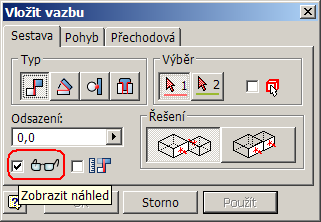

Pekny den,
zrazu mi v zostave prestalo fungovat automaticke zobrazovanie zadanej vazby. Teda, pridam k partu nejaku vazbu, vazba sa vykona ale vizualne nie...part skoci na svoje miesto az ked mu tam troska pomozem mysou...Grafiku mam certifikovanu aj dostatocne vykonnu...
Ide o Inv. 2009. Pri inych zostavach to samozrejme funguje normalne, dokonca aj v tej do ktorej som vlozil tu problematicku...V nastaveni som neobjavil ziadne rozdiely...
Najcharakteristickejsou vlastnostou problemovej zostavy by mohlo byt to, ze je v nej mnoho poli...
Vdaka za radu

Máte zatrženo zobrazení vazby?
Předpokládám že ano. Už jsem se s tím myslím také setkal. Občas mě zlobily odvozené a zrcadlené díly.

Prověřte, zda nemá vazba více řešení. Např. se posouvá i součást ke které vazbíte. Zkuste dočasně ukotvit díly, ke kterým vazbíte. Pomocí volby "pevné" (pravé tlačítko u myši na vybraném díle/sestavě).

Nie, nie...väzby su jednoznačné, jednoduché....
ale už sa to samo spravilo po totálnom reštarte stanice...
Zase sa ukázalo že najúčinnejší a zároveň najjednoduchší krok pri riešení neočakávaného problému je reštart počítača...Ak to nezaberie, až potom sa treba začať trápiť...Smile
