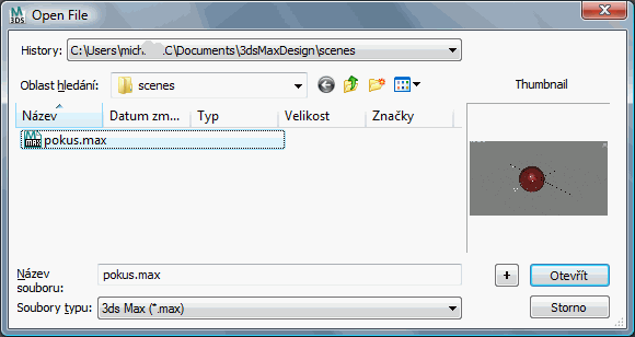

Zajímavé je, že v Maxu zlobí i standartní dialogy typu Otevřít/Storno se např. zobrazuje jako Otevøit/Storno. Během chodu programu cesty a názvy souborů fungují správně, ovšem po uložení, uzavření a znovunačtení programu, hlásí vše v dialogu Missing External Files...

Původně odeslal(a) barold barold napsal(a):
To spíš vypadá, že máte něco nesprávně nastaveno v systému. Např. Vista 64 zobrazuje standardně český dialog:

Asi bude problém inde, lebo aj u nás v práci je na 3ds MAX 2010 (Windows 7 32bit) problém s diakritikou (okno Open - Otvori§). 3ds max neotvorí súbor cez položku Open. Ale žiadnu diakritiku v názve súboru nemám. Zásadne sa vyhýbam akejkoľvek diakritike v názvoch súborov.

Jestli to v tomto případě spíš není použitím nekompatibilní verze - Max 2010 není podporován ve Windows 7. Viz např.:
http://www.cadforum.cz/cadforum/aplikace-autodesk-kompatibilni-s-windows-7-tip7804 - http://www.cadforum.cz/cadforum/aplikace-autodesk-kompatibilni-s-windows-7-tip7804
http://www.cadforum.cz/cadforum/qaID.asp?tip=5531 - http://www.cadforum.cz/cadforum/qaID.asp?tip=5531
