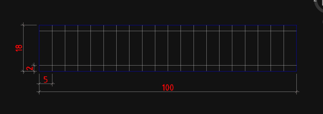

Dobrý den kolegové,
uměl by prosím někdo z Vás nadefinovat do souboru pat takový vzor ?
Díky LukiBig%20smile

Tloušťka18mm a déla 100mm jsou samozřejmě pohyblivé a tak by byl zápis stejný jako u LINE zhruba takto:
*DTD-L
90, 0, 0, 0, 3.175
ale nevím si rady s těmi dvěmi přímkami shora a zespod.

Pokud se ty vodorovné čáry nemají opakovat (na výšku) a mají být při libovolné výšce vždy 2 mm od krajů (=netvoří šrafovací vzor), pak nemůžete použít šrafuru. Buď to pak jde řešit LISP utilitou nebo dynamickým blokem.

No opakovat by se neměly, musí být použity ve vzoru pouze nahoře a dole... Dynamický blok jsem schopen si vytvořit, ale jak by na to fungoval ten LISP ? A předpokládám, že by ho na to někdo musel vytvořit.

Dynamickým blokem by zrovna tohle šlo docela snadno. LISP by se musel naprogramovat tak, aby se zeptal na rohové body a jednotlivé úsečky pak do vymezené plochy "načmáral".
