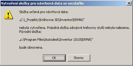

Co vše spadá do knihovny stylů. Resp. kde všude jí má uloženu. Byl jsem přesvědčen, že má vše ve složce Design Data, ale teď mě notebook vyvádí z omylu (nebo do něj uvádí ). Marně se na něj snažím dostat knihovnu stylů.
Při nomální konfiguraci mám složku Design data na síťovém disku. Nyní jsem se pokusil o přenos a Inventor velmi zdárně odolává.
Při pokusu o vytvoření nové knihovny stylů pomocí "správce knihoven stylů" knihovnu sice vytvoří, ale Inventor zadanou cestu odmítá přijmout (a zavrhne i stávající cestu ke knihovně stylů). - Začínám být bezradný...
Při pokusech o dohrání chybějících stylů jsem též neuspěl (je to očištěno od všech nepotřebných věcí + přejmenované z původních DIN - to se mu nelíbí)
Přitom na stolním PC to běhá normálně.

A tam je právě ten problém!
O tom, kde je složka uložena vím - zkoušel jsem ji přenést jak "kopírováním", tak pomocí průzkumníka -> nová knihovna a zkopírovat tu co potřebuji. - obojí proběhne vpořádku.
Ale když se snažím zadat nové umístění (Možnosti/soubor), tak v okamžiku "výběru" nové složky nahlásí chybu a tím to pro toto otevření Možností skončí (nepřijme ani stávající cestu) - prostě pak nemohu zmáčknout tlačítko "POUŽÍT". Tedy zmáčknout jde, ale nic se nestane a cesta ke knihovnám stylů zůstává červená a zbývá jen Storno...
Přitom nemá co vytvářet složka je hotová a data v ní jsou.

Vypadá to, že složka pro knihovna stylů prostě není kompletní. Zkuste si vedle sebe dát obě složky Design data - původní a novou. A porovnejte soubory, chybějící dokopírujte. V Design Datech jsou uloženy soubory i pro Dessign Accelerator a další moduly.

Máte Inventory identické? Design data se liší pro Inventor Professional a Inventor Suite, Inventor Professional potřebuje Design data rozšířená o soubory pro jeho moduly (např. potrubí).
Pro odzkoušení ještě nakopírujte DesignData na lokální disk (mimo síť).
Pokud máte 3GB mod ve Windows XP, zkuste ho vypnout.
