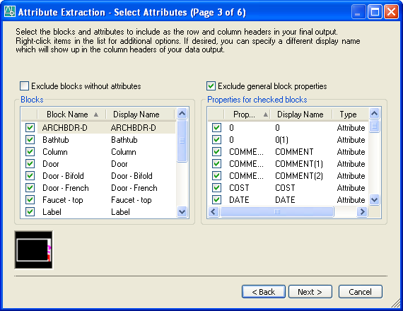

Vo výkrese mám niekoľko variánt pôdorysov bytu, pri každom pôdoryse je tabuľka miestností ktorá z blokov/atribútov preberá klasické údaje, t.j. popis miestnosti, plochu, atď, atď. V AutoCAD-e 2007 som na pár klikov tejto tabuľke upravil ktoré bloky/atribúty má preberať a po úprave blokov išlo jednoducho manuálne/automaticky "refreschnúť".
Teraz som u kolegu kde je AutoCAD 2011 a ani za svet tieto príkazy nemôžem nikde nájsť (ani help mi nepomohol, tieto príkazy tam nie sú), t.j.:
1. potrebujem urobiť manuálne refresch tabuľky,
2. potrebujem tabuľke ukázať, ktoré bloky/atribúty má do seba zahrnúť.

Je to tabuľka autoCAD-u. Ide o to, že tabuľku aj všetky bloky s atribútami mám hotové, vytvoril som však ďaľšiu variantu pôdorysu a teraz potrebujem pre tabuľku upraviť vstupy, t.j. potrebujem aby tabuľka prebrala atribúty z novej varianty. V ACAD 2007 stačilo kliknúť pravým tlačidlom myšky a tam boli voľby na editáciu vlastností tabuľky kde som vybral ktoré bloky/atribúty má do seba prevziať a bol tam aj manuálny refresch. V novej verzii som tieto príkazy nenašiel.
Takže potrebujem vedieť kde nájdem príkaz na manuálny refresch tabuľky a kde nájdem okno, kde sa volia bloky/atribúty pre danú tabuľku.
V AutoCAD 2007 bol manuálny refresch pod pravým tlačítkom myšky, keď som klikol na tabuľku. Pre editáciu atribútov tabuľky to bolo toto okno (avšak redefinícia atribútov bola na Stránke/Page 1) tohto okna:

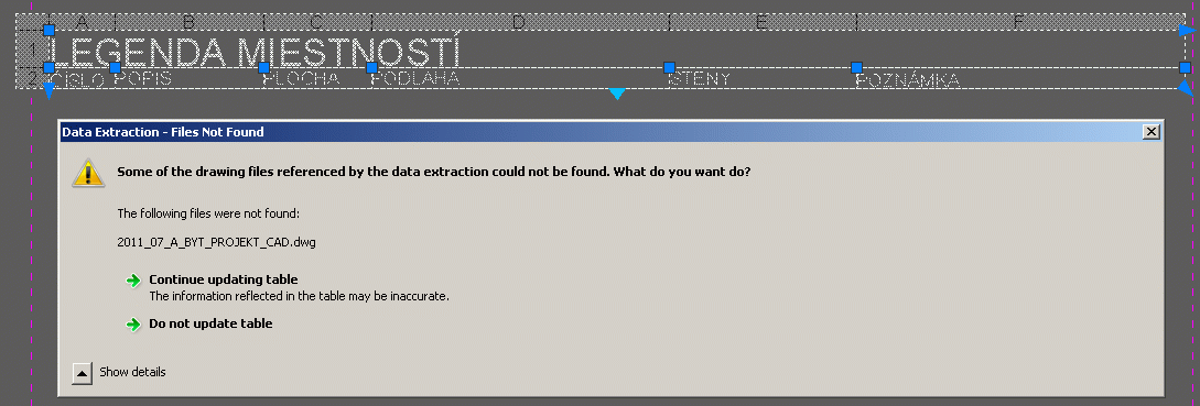

A opäť mám problém s exportom súborov. Nechápem čo sa deje, AutoCAD 2011, klasické bloky s atribútmi a export do tabuľky AutoCADU. V predošlých verziách všetko fungovalo, teraz keď upravím nejaký atribút a dám refresh (continue updating table) tabuľky tak táto zmizne, všetky údaje v tabuľke sa stratia a vypíše mi doleuvedenú hlášku:
Odeslal: Vladimír Michl
Datum odeslání: 08.srp.2011 v 07:34
Upravíte jen hodnotu atributu nebo jeho jméno? Pokud na jméno odkazuje i DXE soubor, je třeba upravit i ten. DXE soubor je pořád přístupný? Exportujete aktuální (current) výkres nebo jej zadáváte jménem?
Vladimír Michl (moderátor)
Odeslal: be_em
Datum odeslání: 08.srp.2011 v 08:01
Upravujem len hodnotu atribútu (iba plochu miestnosti), nie meno. Na všetko odkazuje DXE súbor (je ich vo výkrese viac, pre každú alternatívu jeden). DXE je stále prístupný v rovnakej zložke na tom istom PC v tej istej zložke kde je aj súbor DWG. Hodnoty sú exportované do tabuľky priamo do toho istého výkresu. Kontroloval som aj mierky blokov ktoré exportujem a všetky sú rovnaké, rovné 1 v každej osi.

Nikto nič. Už som tie bloky vymenil, mierky blokov som skontroloval, všetky ktoré extrahujem majú mierku vo všetkých osiach rovnú jednej. Horeuvedený problém vyskočí aj keď výkres vytlačím, spýta sa ma že treba refresh hodnôt a všetky hodnoty zmiznú a tabuľka zostane prázdna. V predošlých verziách mi to nerobilo. A mám pocit že problém je práve v súboroch DXE. V predošlých verziách keď ich nebolo treba to fungovalo tip top. Vlastne keď niečo zmením tabuľku musím zmazať a vytvoriť vždy nanovo. Ak niečo zmením alebo chcem tlačiť tak sa vždy údaje vymažú. Zaujímavé je že sa to deje iba na dvoch alternatívach ktoré boli skopírované z prvej alternatívy, tá vo výkrese problémy nerobí.

Prišiel som na jednu vec. Cez príkaz _DataExtraction (EXTRDATA) som iba editoval súbor DXE (Edit an existing data extraction) a zistil som, že zrazu mi tam pribudli nové položky (arc, circle, hatch, ...) ktoré som však ja predtým neextrahoval, keď som ich odškrtol a nechal opäť iba jeden blok ktorý extrahujem tak je všetko OK. Uvidíme do kedy. Manuálny refresh zatiaľ funguje bez problémov!

To ano, to je jasné, bloky som už nepridával, mne to robilo problémy aj vtedy keď som zmenil napr. len plochu miestnosti. Ale už to funguje, neviem prečo ale pomohlo to ako som písal vyššie, že som redefinoval súbor DXE.
