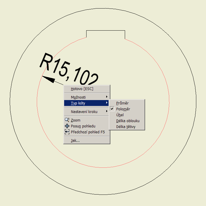

Dobrý den,
jak mám zde
http://imgup.cz/images/polomer.gif
zakótovat ten R12,5 jako průměr?

než potvrdíte polohu kóty, tak přes pravé tláčítko zapněte volbu průměr.

Při vytváření kóty, zmáčkněte pravé tlačítko myši, zvolte Typ kóty -> Průměr.
