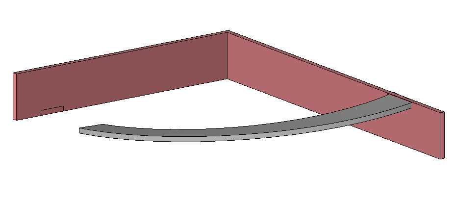

Zdravím, dokážete někdo vymodelovat pomocí Mass klasickou zatočenou stoupající rampu? Pomocí Swept Blend (tažení po křivce z jednoho profilu do druhého). Při použití "klasického modelování - určím dráhu, určím první/druhý profil - bez problémů, pomocí koncepčního modelování - nakreslím oba profily a dráhu, vyberu to vše a dám Create - ani náhodou, nic nedokáže vytvořit.

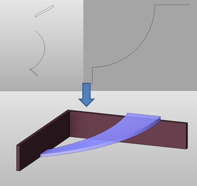

Pomocí koncepčního modelování je postup stejný - vytvořit dva profily, dráhu a následně vytvořit tvar. Viz připojený náhled. Zkontrolujte zda máte profily kolmé na dráhu.

Profily kolmé na dráhu určitě nemám (ve starém způsobu ani být nemusí), to je nutná podmínka k úspěchu? Bude možné někdy mít možnost složit dráhu profilu i z několika oblouků (zatím to hlásí, že více než jedna křivka není povolena)?

Ve starém způsobu modelování se profil automaticky vytvářel v pracovní rovině kolmé na cestu. Stejně tak musí být profil kolmý na dráhu i v novém způsobu modelování.
Co se týká dráhy pr otažení profilu, tak ta samozřejmě může být složena z více křivek. Jen na sebe musí navazovat.
