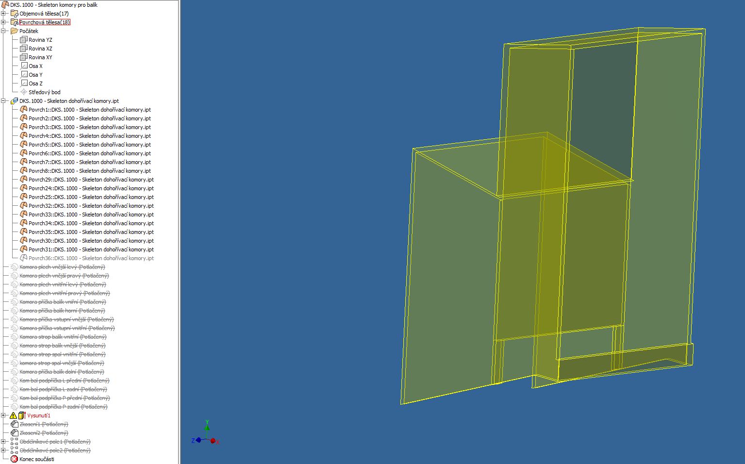

Dobrý den,
narazil jsem na problém. Nakreslil jsem si těleso z ploch. (viz. obr Komora_plochy). Z těchto ploch jsem si pomocí příkazu Zesílení/Odsazení vytvořil objemová tělesa. (Komora_tělesa). Ty jsem si dále Vytvořením komponenty vytvořil sestavu. V tomto není žádný problém.
Ale ... Potřebuju vždy dva krajní plechy vyztužit kolíkem o dané rozteči, tzn. že do všech plechů musím vytvořit otvor. Tento otvor má ještě zkosení. (viz. obrázek Komora_řez).
Nedokážu si poradit jak efektivně otvory se zkosením vytvořit. Chtěl jsem si vytvořit otvor na jedné straně, ten zkosit, poté vytvořit pole, ale už tady narazím na problém, že mi nejde vytvořit pole abych tam zahrnul obě dvě zkosení. (Mám to uděláno co plech, to jedno těleso.) Myslel jsem, že toto pole poté ozrcadlím na i na druhou stranu komory. Na obou stranách bude pole až na pár výjimek totožné. Nevím jestli by to šlo vytvořit najednou a poté si povypínat jednotlivé části.
Můžete mi poradit fintu nebo nějaký tip jak na to?
Díky V.D.

Zdravím,
zkusil bych při vybírání prvků pro vytvoření pole podržet klávesu Ctrl.

To máte "sestavu" v jednom *.ipt? Alespon podle obrázků to tak vypadá.
Nebylo by lepší díru vytvořit příkazem "otvor" než "vysunutím"? V příkazu "otvor" zkosení díre je a tvořilo by se to jedním příkazem. Nebo tato funkce není v Suite dostupná? Já dělám v Professional, tak nevím.

Je to "řídící" model, mám jedno ipt a v něm několik objemových těles, které poté převádím příkazem Správa -> Vytvořit komponenty do sestavy. Otvor by použít nešel, protože nabízí jenom jedno sraženía já je potřebuju z sražení v jednom ve dvou tělesech a to poté rozkopírovat pomocí pole.

Problém je v tom, že příkaz Pole nabízí výběr jenom jednoho tělesa. Kdyby šlo vybrat více těles, bylo by to bez problémů.

Jednou z možností, jak vytvořit takové pole je vytvořit si základní náčrt pro určení polohy první díry a směrů pro pole. Tento náčrt následně použít pro vytvoření libovolného počtu identických (nebo hodně podobných) polí.
Základní prvek pro pole ale je nutné vytvořit pokaždé znova.

Toto mne už taky napadlo, vše mám řízeno pomocí parametrů. Problém v tomto řešení je v tom, že potřebuji nějaké výskyty děr vypnout (otvor zasahuje do sváru, hrany plechu, ...) a musel bych vypnout nejprve prvky v jednom poli a následně povypínat v druhém poli. Vzhledem k tomu, že v modelu potřebuji více takových polí, tak by to bylo značně nepraktické.
Napadla mne možnost vytvořit si jedno objemové těleso, do toho vytvořit otvory, vytvořit pole a poté těleso rozdělit na více objemových těles, ale nevím jestli to Inventor dovoluje, resp. kde ta možnost je.

A nestačilo by dodělat díry až v sestavě? Tam lze vybírat více součástí pro tvorbu prvků a polí.

Šlo by to, ale potřebuji vytvořit šablonu na pálení a tu bych ze sestavy nevytvořil.

Tak bych zkusil v jednom dílu vytvořit pole, pomocí uživatelských parametrů a stejné parametry potom přenesl pomocí "odvození součásti" do druhé, třeab i s parametrem průměru díry, tak aby se mi měnilo druhé těleso podle prvního.
