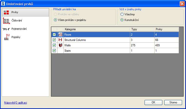

ze Správce rozšíření: na všechny entity kromě zdí funguje dobře, ale u zdí bere jednu zeď jako jednu sadu (jeden typ), takže když mám 400 příček jednoho typu, mám pak ve výpisu zdí W1.1. až W400.1. Označit typ zdi pomocí Type Mark umím W.1, ale popsat každou zeď jednoho typu jako W1.1 až W1.400 mi nejde.
Kde je chyba?
