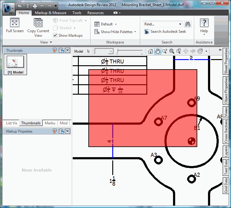

Tlač z AutoCAD-u 2010 do DWF, prehliadanie DWF na Autodesk Design Review 2011. Vo vlastnosti hladiny mám nastavenú priehľadnosť šrafy (v nastavení šrafy je priehľadnosť podľa hladiny). V autocad sú šrafy priehľadné a po vytlačení do DWF ich Design Review zobrazuje nepriehľadné.
Ide o to, že mám XREF s navrhovanou kanalizáciou, táto je zobrazená navrchu nad všetkými objektami. Kanalizácia má však ochranné pásmo ktoré mám zobrazené ako SOLID šrafu okolo kanalizácie, aby však táto šrafa neprekrývala objekty pod ňou, potrebujem aby bola priehľadná a toto nám v Design Review nefunguje.

Vyzkoušel jsem v AutoCADu 2011 a Design Review 2012 a zdá se že funguje v pořádku - v DWF i DWFx. Myslím že verzí to nebude - spíš: máte zapnutou průhlednost při publikování/tisku? Viz:
http://www.cadforum.cz/cadforum/nefunguje-mi-dobre-pruhlednost-entit-pri-tisku-tip7658 - http://www.cadforum.cz/cadforum/nefunguje-mi-dobre-pruhlednost-entit-pri-tisku-tip7658

Ďakujem. To je presne ono! Tip 7658 to rieši.
