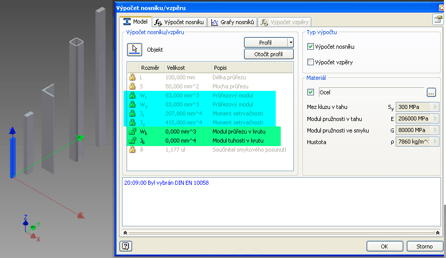

Zdravím, hlásim sa s ďalšou chybou a poprosil by som niekoho aby skúsil nižšie popísaný postup či dospeje k rovnakej chybe alebo je to len u mňa, ďakujem.
Do zostavy som vložil profil z obsahového centra, konkretne DIN EN 10058 10x5. Po otvorení výpočtu pre nosniky a vybratí tohto profilu som zostal nemilo prekvapený ked Modul prùřezu v krutu a Modul tuhosti v krutu bol nulový, ako dokazuje obrazok.

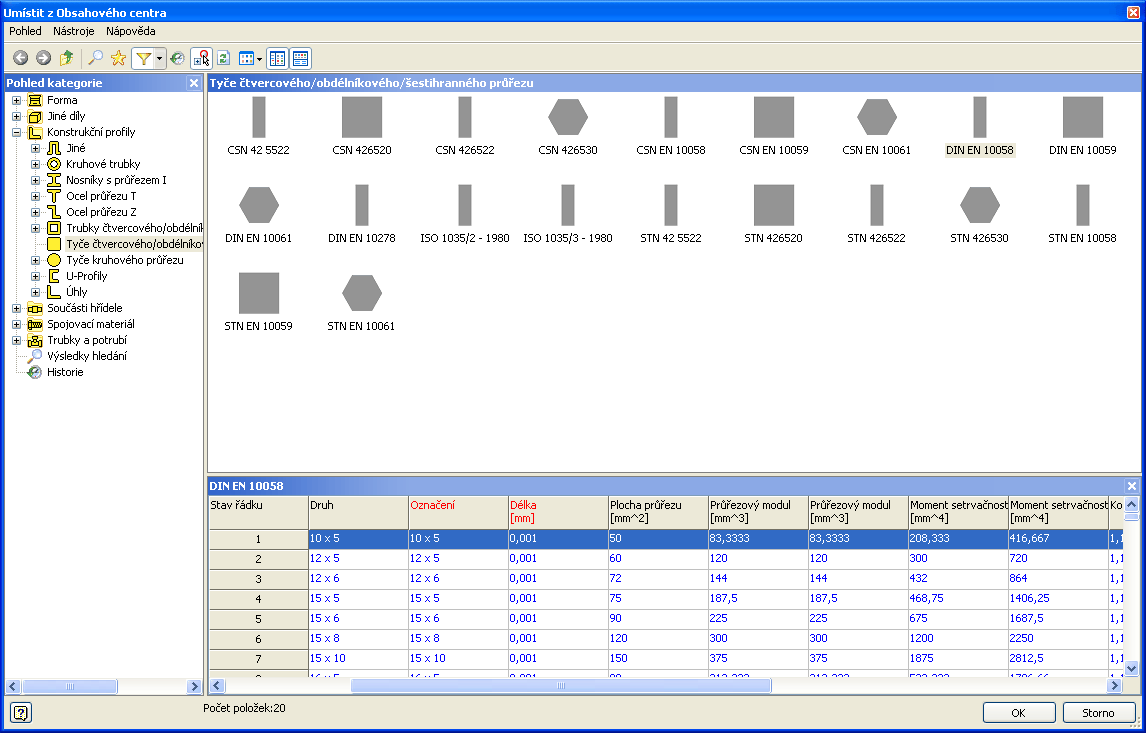

Po kratšom pátraní som zistil že tieto hodnoty nedopočítava ale ťahá z obsahového centra a práve tu nie su hodnoty zapísané (chyba cely stĺpec) a tie čo tam sú, su zle dopočítané (Wx, Wy, Jx, Jy teda jedna z každej dvojice).
Prosím pozrite sa niekto na to nech viem či je problém v OC a skúsim ho preinštalovať alebo je to chyba zo strany Autodesku, ďakujem.

Skutečně tam tyto údaje chybí, použite normu ČSN 426522 nebo nevybírat objekt (profil již namodelovaný), ale pro výpočet zadat rozměry ručně, viz menu--profil--obdélník--zadat dle libosti B,H a u b,h zadat 0.
Stejně jak jsem si všimnul, je u normy DIN EN 10058 i ČSN EN 10058 je výpočet průřezového modulu v ohybu ŠPATNĚ, u těchto norem se Wx i Wy rovná což zrovna není dobře.
U normy ČSN 426522 je to dobře.
