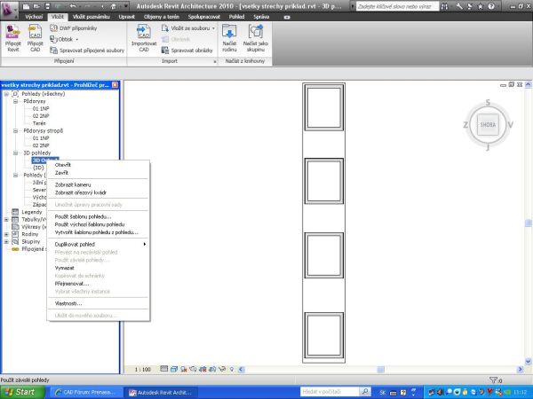

Nevedel som na to prist ako by sa dal preniest napr.juzny pohlad z nejakeho projektu do ineho projektu. Je take nieco mozne? Dik za odpoved

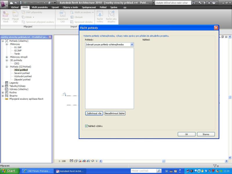

Většinu typů pohledů lze přenášet buď pomocí schránky nebo pomocí ribbonu Vložit > Vložit ze souboru > Vložit pohledy ze souboru.

Kopírovat do schranky je sivym, a ked dam Vlozit pohlady zo suboru je prazdny.

Zkoušeli jsme přenést Sheety pomocí Insert View from file, ale někdy to nenabídne žádný Sheet, i když v tom insertovaném projektu je jich spousta, někdy to nabídne jen pár (liší se jiným titleblockem). Na čem tato funkce závisí?
