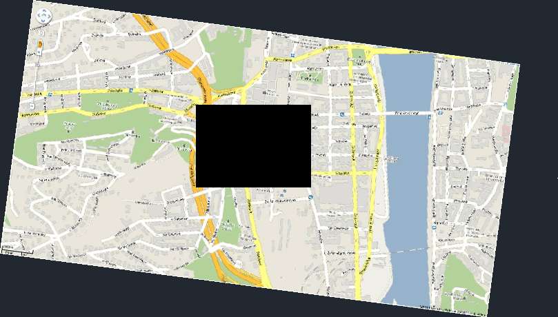

Zdravím, nějak jsem předpokládal, že když si zobrazím webové mapy na mapy.cz nebo na google, tak sever směřuje přímo nahoru. Ale po srovnání se stávající situací tady v Praze na Smíchově je sever silně natočen (viz příloha). Čím to je? Jen nějakou grafickou zkratkou nebo to má hlubší význam?

Nejde mi ani tak o aplikaci (je to z acadu, stávající zaměření včetně křížků, není nijak natočené, křížky jsou v WUCS v lajně), "mapové podklady" z webu maps.google.cz nebo mapy.cz. Pokud vezmu katastrálku z webu, tak ta sedí i v orientaci S-J, kdežto tyto mapy nikoliv. Mapy jsou sejmuty z obrazovky, o nic přesného se nejedná, přesto mne ten rozdíl překvapuje.

Ten obrázek mi připadá natočený už hodně, nicméně rozdíl je v tom, že klad map, ze kterého vychází webové aplikace, dodržuje směr poledníků a rovnoběžek, ale Křovák je jiné kartografické zobrazení, vytvořené speciálně pro Českou (Československou) republiku a z toho vychází i onen rozdíl ve zobrazení. Tedy - není sever jako sever    .

Vždycky nás učili, že když mám před sebou turistickou či jinou mapu, tak sever je nahoru. Předpokládám, že sever je +- jen jeden, tedy - která z těch map ukazuje "správněji"? Když mám zaměření od geodeta s křížky v JTSK, tak automaticky předpokládám, že sever je někde ve směru rozpalu těch křížků - je to tak?

Mám takový pocit, že úhel mezi "opravdovým" severem a "severem v JTSK"  je pro Česko asi 7-8 stupňů. V běžné praxi se to zpravidla zanedbává a jako sever se označuje "sever" podle křížků JTSK ...

V souřadném systému JTSK je sever nahoru jen pro hodnotu Y=0. V ostatních částech je sever více či méně odkloněm v závislosti na dom jak daleko od nuly jste. Není to tedy konstantní hodnota, řádově pro Čechy je to okolo 7-9°, na Slovensku, tedy blíže k nule, to je méně.
Je to způsobené tím, že Křovákovo zobrazení je promítnuto na kuželovou plochu a pak rozvinuto.
Mapy používající sořadný systém S42 a nebo WGS84 mají sever nahoru.

Díky za částečné objasnění, k dokonalosti mi chybí už jen to, zda tedy mapy.cz nebo google maps používají WGS84, předpokládám že ano.

Jen pro ilustraci http://atlas.geograf.cz/atlas_s/atlas_k_listu.html
na obrázku je vidět, jaký je rozdíl mezi směrem kladů mapových listů 1:10 000 a severem.
