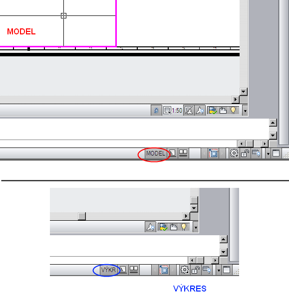

Jak můžu ve výřezu posunovat objekty? Musím se přepínat do modelu? Proč se čárkované ohraničení listu ukazuje v náhledu plné a vykresluje se? Díky (CAD 2008)

Pokud jste ve výkresovém prostoru/layoutu a máte vytvořeno rozvržení, můžete se tlačítkem VÝKR přepnout do modelového prostoru v rámci rozvržení. Tam samozřejmě můžete posouvat objekty.
Zvýrazní se vám hranice výřezu (pokud není její viditelnost vypnuta) a změní ikonka souřadného systému ze symbolu rozvržení (trojúhelník) na modelový prostor (osový kříž) - pokud máte ikonku zapnutou.
Viz obrázek.
