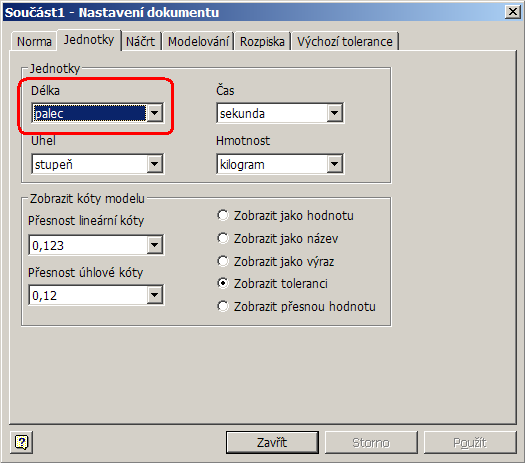

Obracim se na Vas s prosbou o pomoc ohledne software Inventor 2010.
Jedna se o pouhy prevod jednotek z palcu na mm, to neni az takovy problem. Jenze vetsi problem spociva v tom, ze Inventor automaticky prepocita udane hodnoty ve skicari na hodnotu odpovidajici v mm napr. delka 160 (vysledek pri prevodu 160*25.4). Bohuzel potrebujeme zachovat hodnoty ...tzn prevod na mm ale hodnota musi zustat 160 ( dojde ke zmenseni modelu-doufam).
Proc takova slozitost? Spolupracovnik mi zkreslil kompletne cely stroj ale prehledl ze jsou jednotky v mm takze je model geometricky spravny ale 25.4x vetsi. Nalezl jsem postup na zmenseni pomoci odvozene soucasti. Bohuzel tuto variantu nemohu zvolit protoze odovozenou soucast jiz nemohu dale upravovat. Existuje jakykoli zpusob prevodu?

Zkuste změnit vlastnosti součásti.
Odeslal: flesar
Datum odeslání: 11.kvě.2011 v 14:34
Tak beru zpět. Změna nastavení jednotek dokumentu vám změní hodnoty (přepočítá čísla), ale nezmění velikost.

Změnit velikost modelu tak, že všechny kóty podělíte 25,4 by neměl být problém. Pokud jste náš zákazník, kontaktujte nás prostřednictvím helpdesku a tam se to pokusíme vyřešit.

Pane Navara, dekuji....smekam pred Vami....neni nad zdravy selsky rozum. Povazuji to za nejrychlejsi a nejednodussi metodu. Uz jsem zkousel vsechny mozne varianty (odvozene soucasti a dalsi zbytecne komplikace), aktualne testuji novy FUSION (lec notebook mi dava jasne najevo ze ma uz nejlepsi leta za sebou), ale priznam se tato jednoducha a perfektni varianta me naprosto nenapadla.
