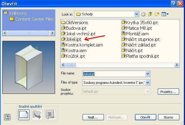

Pri preinštalovaní inventoru sa mi stratila síce malá, ale užitočná funkcia. Pri otváraní súboru som mal označený posledný otváraný súbor, tak ako je na obrázku. Teraz to už označené nemám a neviem nájsť kde by sa to prípadne dalo nastaviť. Tak isto je to aj v AutoCADe. Neviete niekto poradiť či je to záležitosť Inventoru alebo OS.

To může být závislé na typu operačního systému - zkuste v Průzkumníku nastavit "Skrýt přípony známých typů souborů".

BINGO !
Treba v prieskumníkovi/Folder Options/View  zrušiť zatržítko v prípade "Hide extensions for known file types" a je to OK.
