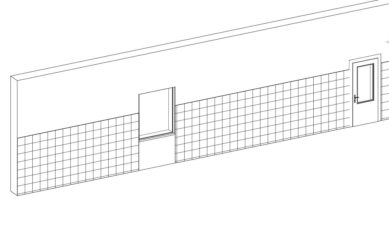

Dobrý den,
marně se snažím jednoduše vytvořit keramický obklad u stěny. Jak nejlépe graficky vytvořit obklad, nepotřebuji vykazovat (DSP), i s popisem výšky obkladu. Moje pokusy skončily u čárové komponenty, která mi ovšem nepracuje jak bych chtěl....
Předem děkuji za radu.
Odpovědi:
Odeslal: Peter Jirat
Datum odeslání: 17.kvě.2011 v 11:01
Tak znovu, starý příspěvek jsem smazal: Mne přijde nejjednodušší použít Wall Sweep (tažení profilu podél hrany zdi), kdy profil má tvar celkového obkladu. Lze zakotovat i horní hrana, pokud není výše než rovina řezu (což většinou bývá). Nevím jak otagovat Wall Sweep, pak by stačilo mít tam hodnotu výšky a tu zobrazovat pomocí popisky.
Nakonec to i zobrazí tu kotu:

Odeslal: Kubena
Datum odeslání: 17.kvě.2011 v 11:32
Děkuji za návod, takhle to může fungovat.... Pro můj účel stavebního povolení přesně ono.

Tak jsem se rozhodl přispět i já svou troškou do mlýna:
Rodina pro zakreslování a vykazování obkladu v programu Revit Architecture. Balíček rodiny s obkladem obsahuje i popisku pro okótování obkladu.
Stažení JR_Obklad v0.1
uploads/20110711_104923_JR_Obklad.rfa" rel="nofollow - uploads/20110711_104923_JR_Obklad.rfa
uploads/20110711_105009_JR_Obklad_Popis.rfa" rel="nofollow - uploads/20110711_105009_JR_Obklad_Popis.rfa
Vlastnosti rodiny
  • Kreslení 3D hmoty obkladu.
  • Kreslení 2D čáru obkladu v půdoryse dle aktuální ČSN 01 3420 Výkresy pozemních staveb - Kreslení výkresů stavební části (7.2004).
Možnosti rodiny
  • Parametry pro výšku, tloušťku, odsazení, materiál a výpočet plochy obkladu.
  • Parametr pro odsazení 2D čáry obkladu.
  • Parametry pro zobrazení 2D čáry a 3D hmoty obkladu.
Popis práce s rodinou
  • Načtěte rodinu obkladu a v kartě Výchozí zvolte příkaz Komponenta a vyberte rodinu JR_Obklad.
  • Pro kreslení obkladu je nejjednodušší se přepnout do pohledu půdorysu, dále pak při umísťování komponenty zvolit v kartě Umístění možnost Umístit na pracovní plochu.
  • Nyní jednoduše definujte obklad tažením po hraně stěny.
