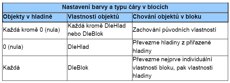

Ahojte. Prosim Vas ako urobim, aby som mal farbu celej koty urcitej farby napr.zltu?
V kotovacom style to mam nastavene na zltu farbu a aj tak to nejde. Proste vsetko je zlte az na ohranicenie sipiek
Dalsi problem je aj ten, ze ked tu kotu nakreslim, tak utomaticky sa da do hladiny,ktorej farba je zelena
Ako by som to mohol nastavit, aby mi to po nakresleni davalo do takej hladiny ako chcem ja?
Pozri obrazok...horna kota je ta,ktoru potrebujem nakreslit a spodna,ktoru mi kresli
Dakujem pekne za pomoc

Kótovací šipky nevypadají ani plné, ani prázdné, ale šrafované.
To je nějaký uživatelský blok ? Definujte komponenty bloku v hladině 0.

Zde je k dispozici takový pěkný obrázek od pana Remeše (alias PepaR), který názorně ukazuje chování bloku s různými hladinami.
Blok rozložte a vytvořte nový, se stejným názvem.
Při kreslení se vkládá do aktuální nastavené hladiny.
