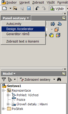

Odeslal: flesar
Datum odeslání: 26.kvě.2011 v 08:31
Design Accelerator je součástí Inventoru. Je přístupný z uložené sestavy (i prázdné). Otevřete sestavu a změňte si panel nástrojů sestavy na panel Design Accelerator.
