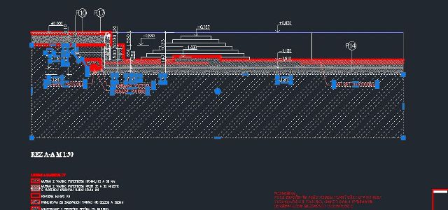

Dobry den,
potreboval by som poradit so srafami v architecture 2011.

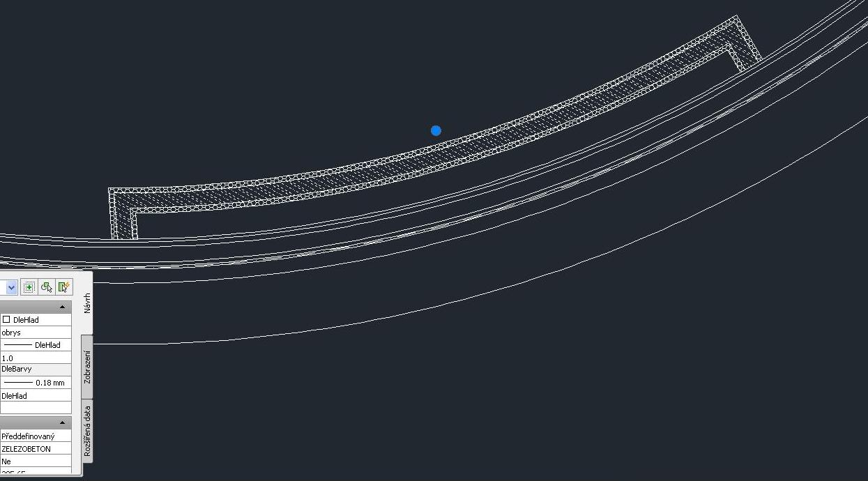

Mam nainstalovanu trial verziu. Problem je, ze ked vysrafujem nejaku plochu, tak nasladne
po kliknuti na nu sa nezobrazia body, ktorymi bolo mozne tuto srafu upravovovat /natahovat, skracovat.../ ale len jeden modry kruzok, ktory mi pri podrzani kurzoru na nom ponuka moznosti-
protáhni, úhel šrafování, počáteční bod a měřítko.
3rafy vytvorené v staršej verzii 2010 fungujú aj v 2011 normálne.
Prikladam obrazky, v prípade, zeby som sa nevyjadril zrozumitelne.
Dakujem velmi pekne
Robo S.
Obr.1. Sraf vytvoreny vo verz. 2010
Obr.2. sraf vytvoreny vo verzii 2011- bez tych bodov

Jediná změna ve verzi 2011 je ten "puntík" navíc. Ten umožňuje snáze měnit parametry šrafy. To, jestli se zobrazují hraniční uzly, záleží na tom, zda je šrafa asociativní nebo ne. Pokud je asociativní, použijte uzlové body hranice šrafy (ne samotné šrafy).
Vladimír Michl

Dakujem,
pomohlo a aj som to pochopil. Wink
