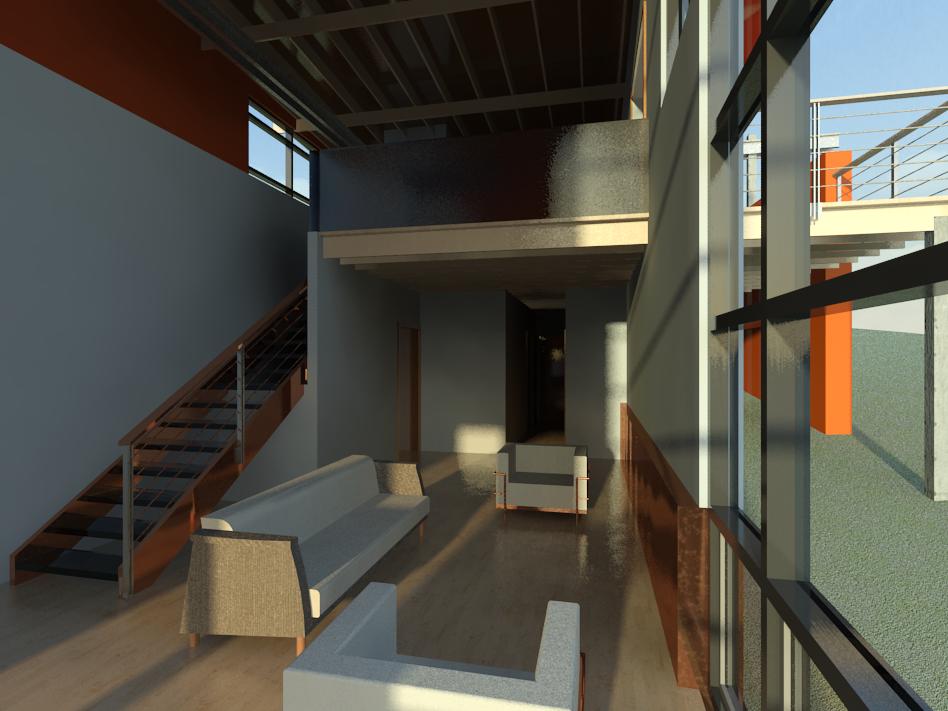

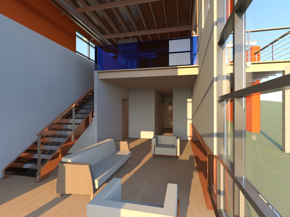

Co se týká kvality renderu, tak je podobná(zdá se mi lepší v Revitu). Viz přiložené obrázky (medium kvalita).
Co se týká rychlosti, tak k největší úspoře dochází při nejlepší kvalitě renderu. Render prováděn na počítači s  Intel Core i7 2,8 GHz, 64 bit OS.
Volba Draft, rozlišení 1000px
Neon:24 sec
Revit: 37 sec
Volba High, rozlišení 1000px
Neon: 5:42 min
Revit: 12:46 min
Volba renderu Nejlepší (Best), rozlišení 2000px
Neon: 32min
Revit: 3hod 40min

Porovnal by som ešte HIGH verziu z REVITU a BEST verziu z NEON. Nemôžte tu dať ešte tieto obrázky pre porovnanie vrátane času renderingu? Myslím že to rendering Revitu vyhrá časovo aj kvalitou!

Časově vychází určitě lépe služba NEON. Navíc můžete renderovat několik pohledů zároveň.
NEON: kvalita renderu Best, 1000px,  6min
REVIT:kvalita renderu High, 1000px, 26min
