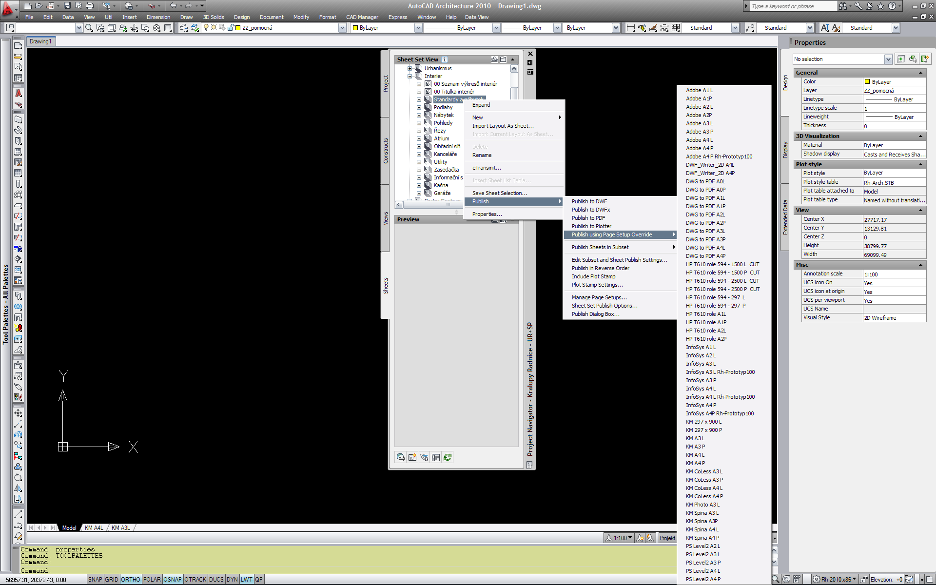

Odeslal: splonk
Datum odeslání: 01.čvc.2011 v 11:31
DD
Pan Jirat ma pravdu! Nevim jak je to v Civilu, ale Architecture v sade listu tuto funkci ma... oznacim si listy ktere chci vytisknout (musim ale davat pozor na format papiru - tzn. vyberu pouze listy se stejnnym formatem- napr A1L), pres prave tlacitko si najedu na (a ted to bude anglicky :-)) Publish / Publish using Page Setup Override,... a pokud mam v sade listu dobre nastavenou cestu k souboru kde mam nastavene pozadovane page setupy (ve vasem pripade se zaskrtnutym polickem Plot to File) vyberu Page setup s pozadovanym nastavenim a je to... - (viz. prilozeny obrazek)
Porad mi ale prijde nejlepsi tisknout do PDF (s DWF jsou nekdy problemy, zvlast pri spolupraci s pologramotnimi spolupracovniky...). PDF si (snad) kazdy a vsude otevre... plus tiskarnu uz ACA ma v sobe integrovanou a funguje bezvadne.
