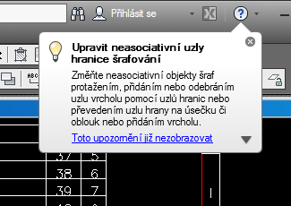

Přímo proměnná nevím, ale Autocad zobrazuje při manipulaci se šrafami bublinu - varování
(viz obrázek).
