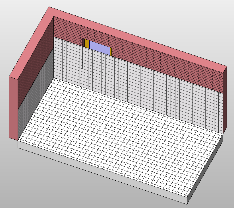

Dobrý den,
existuje prosím nějaký typ rodiny nebo fígl jak donutit hmotu automaticky reagovat na objekty vložené do stěny (např. okno)?
PS: Přídavek stěny to umí, ale touto cestou jíti nechci.

Není otvor jako otvor, není hmota jako hmota :-) Co si od toho slibuješ? Napr. entita, kterou posouváš v půdorysu a pokud náhodou vleze do okna/dveří, tak se sama ořízne? Potom ale entita čeho?

Sliboval jsem si od toho to, že hmota obkladu se mi po spojení se stěnou ořeže vybráním, který náleží oknu nebo dveřím.
Nu prostě aby to nedopadlo následovně:
