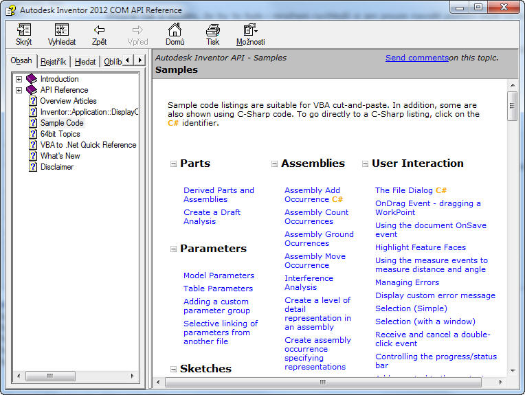

    Jojo, také bych potřeboval jedno makro vytvořit... Čirou náhodou asi někdo netušíte, jak pomocí VBA zkopírovat prvek v rámci součásti o určitou vzdálenost...? Příklady týkající se VBA v Inventoru, které jsou na Internetu, skoro žádné nejsou, nebo jsou podle mě dost na nic...
M.M.
Odeslal: Navara
Datum odeslání: 31.čvc.2011 v 10:51
Co se týká příkladů, tak součástí nápovědy je několik desítek příkladů, které jsou průřezem téměř všeho, co se v API dá dělat.
Vyváření nebo kopírování prvků, tak to je podle mě to nejsložitější, co jsem kdy v API dělal.
Například různé varianty prvku díra mají pro vytváření 12 různých metod a pro každou metodu 4 možnosti určení polohy (náčrt, lineární, soustředná a v bodě). To je celkem 48 základních variant.
Z toho plyne, že vyvoření obecného nástroje pro kopírování nebude nic jednoduchého.
Pokud se týká záznamu makra, tak to naráží na stejnou překážku jako kopírování. Pomocí výpisu vlastností ve VBA je ale možné zpětně zjistit jak je která část modelu vytvořena.
Odeslal: Martin Madaj
Datum odeslání: 31.čvc.2011 v 14:15
Uvedené příklady jsem myslím viděl, ale mám dojem, že (alespoň pro mně) nejsou vysvětleny dostatečně polopaticky, nebo nejsou v dostatečném kontextu s ostatními navazujícími operacemi.
M.M.
