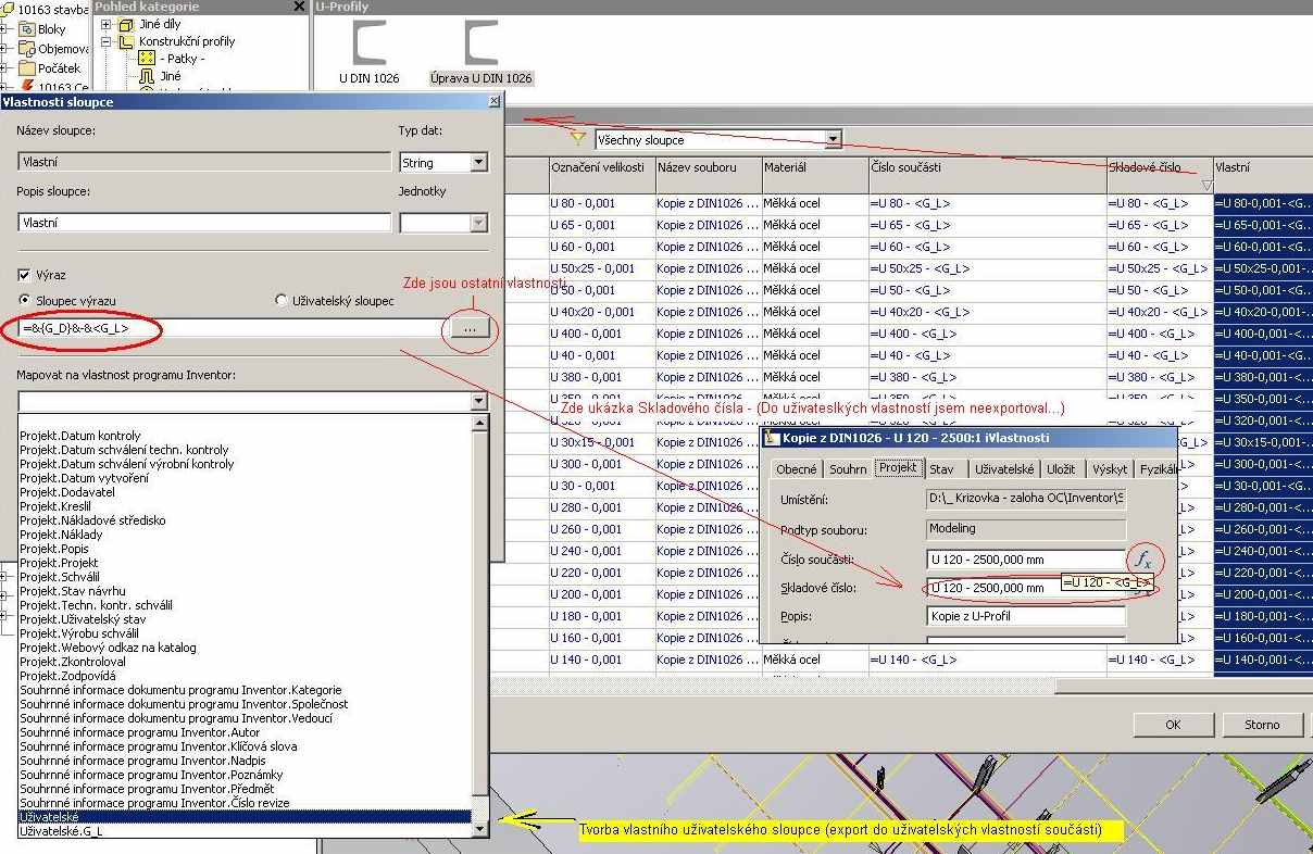

file:///C:%5CTEMP%5Cmsohtml1%5C03%5Cclip_filelist.xml" rel="nofollow - Potřebuji přizpůsobit (dle firemních zvyklostí) obsahové centrum. Tzn. vytvořit uživatelské ivlastnosti a tyto namapovat do rozpisky. V podstatě vše je mi jasné, ale naskytl se jeden problém. Podám příklad: při vkládaní U profilu z Obsahového centra se v rozpisce objeví všechny údaje, které potřebují – číslo normy, počet kusů, hmotnost, rozměr a délka. Když stejný profil vložím přes Generátor nosných konstrukcí, tak vlastnost délky ukazuje nesprávný údaj 0.001, který se opakuje při jakékoliv délce. Zjistil jsem, že délku řídi vlasnost G_L, která se nenachází v Tabulce rodiny, a tudíž ji nemůžu připojit k mé vytvořené uživatelské ivlastnosti.

Na tom není nic složitého - prostě si přidáte do rozpisky vlastní sloupec -> G_L, pak Vám to vypíše správnou hodnotu (jak z Frame, tak Potrubí a nevím kde ještě).
Problém je dostat délku do "čísla součásti" - tam rozumně nepochodíte, protože "číslo součásti" si generuje pokaždé znovu (při vytváření dílu). Tedy délku vloží jen "prvotní" dále již jen jako "statická" hodnota (při vkládání z OC)
Nebo jestli máte vlastní uživatelskou hodnotu, tak zkuste napsat =<G_L> - viz. CAD tip # 5751

No v takovém případě stačí mít ve Vašem sloupci (pro U100 - 1350) bude "=U100 - <G_L>" nebo to naskládat jakkoli jinak dle vlastních potřeb...
Například já takto vypisuji úhel u kolen (= Elbow <G_A>°)
Nebo "= <Stocknumber> - <G_L>" vyhodí kombinaci Skladového čísla a délky atd.

U G_L (tedy s přesná délka profilu) se bohužel do tabulky dostat nedá - vychází až z konkrétní geometrie a v podstatě se jedná o řízenou kótu... Tedy dostat tento parametr do tabulky prostě nelze. S tím jsou spojeny veškeré další problémy.
Napadá mě klička, zda-li by nešla vyměnit šablona rodiny tak, aby už ve své definici měla zakomponovanou "funkční" hodnotu - "=<XXX> - <G_L>" (Sloupce v OC jsou {G_D} atd.)
Edit: Byl jsem zvědav co vám radím a ani není potřeba vyměnit šablonu - pokud již máte vlastní exportovaný sloupec (nebo vytváříte nový - tam nezapomenout přiřadit do uživ. vlastností) tak si zaškrtněte výraz a třeba ={G_D} - <G_L> (Vypíše velikost U100 - a délku - teprv pro změnu formátování nakonec asi bude třeba změnit šablona)

A máte tam přesně toto: =&{G_D}&" - "<G_L> - V tom okamžiku mi můj Inv dokonce přestal stávkovat a po kontrole iVlastností je jak ve skladovém čísle, tak v čísle součásti normálně "vzorec" jako by se jednalo o obyčejnou součást... Tedy běhá! (na AIP 2010 SP3 - 32bit, profil U upravovaný z DIN norem)
B_L / G_L - je poměrně jednoduché - G_L do sloupce v OC vložit nelze (je to referenční parametr braný z náčrtu). Např. u generátoru rámů můžete profil jednoduše prodloužit (třeba zkosením) a to délkový parametr B_L, který je zadávaný při generování součásti přímo z OC prostě není schopen pobrat. Do sloupce G_L padá celková délka profilu - i u vytvořeného profilu z OC bude G_L platné (ikdyž je tam i parametr B_L...)

Odeslal: Cheff
Datum odeslání: 14.čvc.2011 v 12:14
Tak přidávám jeden "mišmaš" printscreen.
Do něj jsem krom záběru z Editace OC ještě přidal výsledný pohled do iVlastností nově vytvořeného profilu...
Ještě přidám poznámku, že opravdu není vhodné změnit si číslo součásti na tento vzorec (tak jak je to vidět na obrázku z OC) -> při normálním vkládání to funguje pěkně, ale při tvorbě "Framu" pak vytváří nesmyslné názvy souboru (vychází z čísla součásti a nikoli z definice názvu souboru v OC...)

Je to neuvěřitelné, ale ono to fakt fungujeClap Moje chyba spočívala v to, že mi chyběl znak ,,=,,.

Náhradou šablony rodiny -> vytvoří se nový prvek ze stávajícího OC (jako běžná součást) -> V parametrické tabulce součásti se u patřičných hodnot (G_L a další) zaškrtne fajfka pro export -> u exportovaných hodnot - pravé tlačítko "Formát uživatelské vlastnosti" nastaví se potřebné -> Uloží
--> v Editaci OC se nahradí šablona rodiny za nově vytvořenou součást (jednodušší způsob mě nenapadá)
