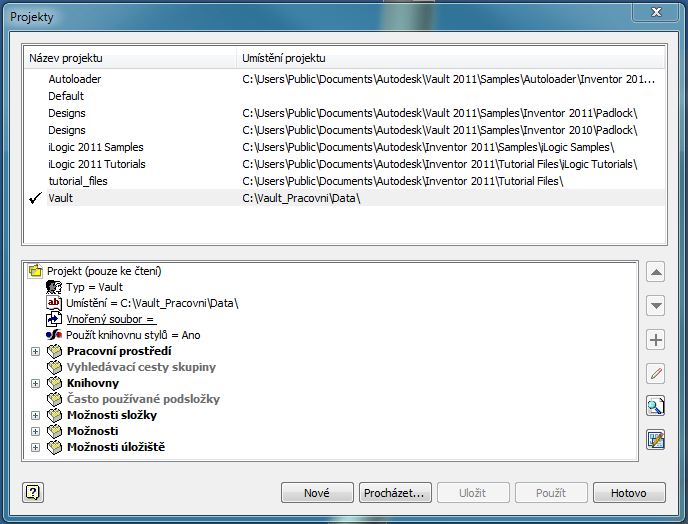

Aniž bych jakkoli zasahoval do nastavení tak po víkendu, mi Inventor nabízí jedinou výchozí cestu k souborům (c:\Users\Public\Documents\Autodesk\Inventor 2012\Samples\iLogic Samples\)
A to ať otevírám, ukládám nehrazuji komponentu, prostě jakákoli akce se soubory, mne hodí do téhle pozice a musim se proklikávat z5 k tomu na čem pracuji. A to i když už mám nějaký projekt otevřený, tak místo otevření poslední cesty, nebo otevření adresáře s daným projektem, mne to šoupne do iLogic Samples.
Prozatím jsem neměl moc času to řešit, takže jsem si udělal zástupce v iLogic Samples na to co dělám, ale při zběžném projetí nastavení jsem nenašel nic kloudného. Nehledě na to že v pátek vypnu stroj kterej dělá co má a v pondělí přijdu a dělá to hovadiny.
Tak ještě jsem teď zjistil, že při exportu ze sestavy do obrázku to otevře poslední zpracovávanou cestu (zpravidla to kde je daný projekt), ale export z výkresu do pdf, to při každém exportu šoupne do iLogic Samples. Začíná to být velice otravná chyba, právě jsem exportoval do pdf několik výkresů a zdržení proklikáváním sem tam je zdržovačka jak sviňa.

Tak ještě jedna drobnost, které jsem si všimnul. Při otevírání v okně otevřít přibyla v levé části nad položkou knihovny položka Workspace která je nasměrovaná do iLogic Samples, to jen pro upřesnění všeho co jsem zatím zjistil.

V Inventoru, v záložce Začínáme je ikonka Projekty. Tady by měl být nastaven váš pracovní projekt. Podle toho co píšete si tipuji, že tam bude nastavený iLogic 2011 Samples. A vy určitě pracujete v jiném projektu. My tu máme například projekt pojmenovaný Vault.
Když si tam nastavíte vámi používaný projekt, tak by se mělo všechno otevírat ve výchozí složce, případně si Win pamatuje poslední použití, ale to je podle mě neznámeho klíče. :-)

Moc děkuji, tohle bylo přesně ono.

bylo mě to záhadou, proč by se Vám to načítalo do jiné složky pokud máte zapnutý projekt...A on nebyl aktivní. LOL to se stane...Wink
Tak hlavně, že to funguje ;)
Musí být aktivní projekt, slouží to především při malých i velkých sestavách aby bylo vše pospolu a potom stačí načíst jen projekt v projektech a rovnou to při otevírání nalezne soubory daného projektu. Také je to pomocník při fci Pack and GO.
