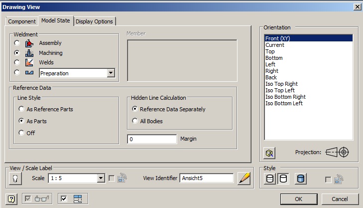

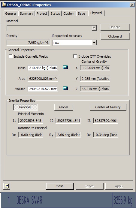

Dobrý den,
dnes jsem si všimnul jedné věci. V modelu se podívám na hmotnost a součást váží 310,4 Kg a když dám ve výkresu kusovník váží tato stejná součást 3256 Kg a v celkové sestavě je zase správná hodnota hmotnosti...
přikládám obr.

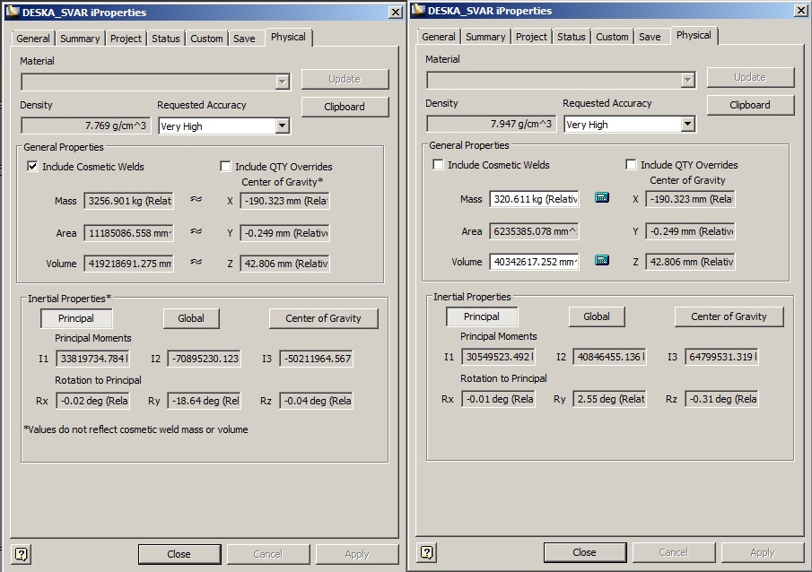

A už mám asi i odpověď, nebo nalezen problém, proč to zobrazuje jinak. Do kusovníku se mi automaticky vybere verze se zahrnutím kosmetických svarů.
přikládám obr.
A teď zjistit, jak ten problém upravit, aby se mi v kusovníku zobrazovala správná hodnota hmotnosti, kterou potřebuji.
Víte někdo ? Je to soupiskou, že tam to počítá i s kosmetickými svary, jak to změnit?
 Díky za každou odpověď.
Vojtěch Visingr

Nepomohlo by odškrtnout políčko a soubor uložit jako šablonu.
Odeslal: hoboj
Datum odeslání: 21.čvc.2011 v 10:27
Já ho nemám zaškrnuté. Automaticky se to přenastaví v rohovém razítku.
Nejdřív jsem nevěděl, proč to váží tolik, ale potom jsem zjistil, že je to tím automatickou změnou hmotnosti, že to počítá i kosmetické svary a hodí to chybu...
Zkusím tu šablonu...děkuji

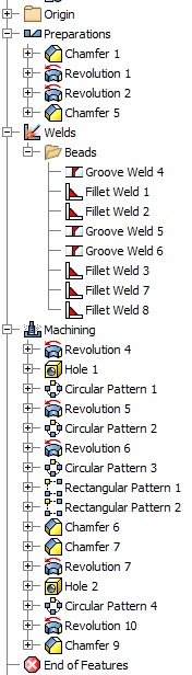

Případně si nastavte velikost kosmetického svaru tak, aby odpovídala skutečnosti. Pak budete mít hmotnost, která bude odpovídat reálné hmotnosti sestavy se svary. Pokud hmotnost svaru vůbec nechcete uvažovat, nastavtesi hustotu materiálu pro svar na 0,0 kg/m3.
Odeslal: hoboj
Datum odeslání: 21.čvc.2011 v 11:04
Děkuji, tak problém vyřešen. Zkusil jsem ve stromu vypnout kosmetický svar a vše v pořádku LOL Jediný kosmetický svar a jak dokáže nadělat problémy...Clap

Ještě jeden problém, na který jsem přišel. Jak upravit hmotnost, aby mi v jednom listu vypisovala hmotnost svařence ve druhém listu obrobku?
Za každé rady budu moc vděčný Wink Děkuji
