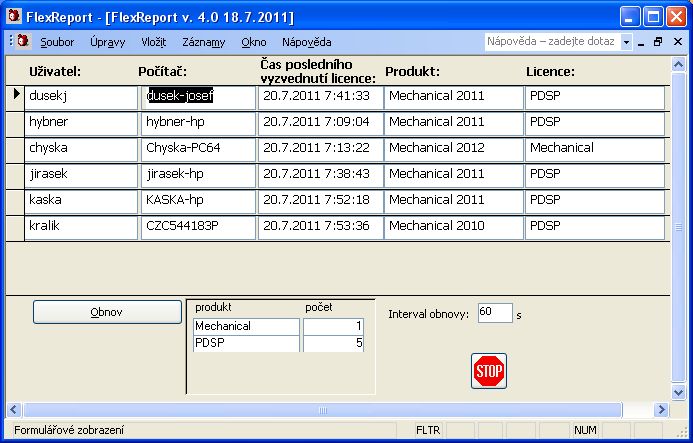

Zdravím.
dostal jsem část upgrade na verze 2012 v rámci subscription a nechal si vygenerovat licenční soubory (síťová správa licencí). A začaly se objevovat problémy s nedostatkem licencí. Nechal jsem překontrolovat sestavený licenční soubor - problémy trvají. Zjistil jsem, že kaskádování nefunguje, jak bych očekával. Starším verze Mechanicalu je přidělována licence ze sady PDSP, i když jsou volné licence ze sady Mechanical. Takže ve výsledku (pokud první spustí uživateleé Mechanicalu), se nedostávají licence Inventoru. Přiložil jsem náhled z mojí aplikace pro sledování licencí - výsledky se shodují s tím, co říká LMTools nebo lmutil, jen je to přehlednější. Máte někdo obdobnou zkušenost? Dá se to ovlivnit licenčním souborem, nebo je to systémová chyba? Mechnaical 2012 se chová správně - bere si licenci Mechanicalu.

Postup čerpání licencí se dá snadno ovlivnit správným nastavením, kontaktujte Helpdesk.
