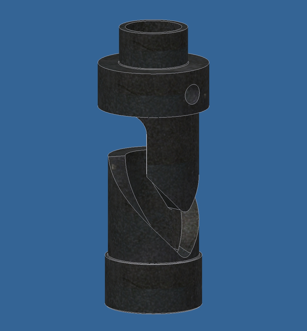

Dobrý den
Potřebuji vymodelovat šroubovici.
Pomocí náčrtu a spirály jsem něco vytvořil, avšak není to přesné.
Lze vytvořit tvar šroubovice nástrojem - válcem?
Děkuji za odpovědi.

jak by to mělo přesněji vypadat? Má to být pružina? Postup modelování závisí na konečném tvaru...
Mohl byste prosím Vás přiložit obr.?

nemáte čirou náhodou na mysli např. šroubovici na obráběcím nástroji (vrtáku, fréze)? Na to normální šroubovice nestačí a je nutné po šroubovité trajektorii kopírovat celé těleso kotouče. Navíc to v AIP nelze udělat spojitě, ale celý vytvořený povrch je diskretizovaný.

tělesa by měla vypadat dle obrázku.
Špice těles byly vytvořeny válcem a navazující šroubovice byla vytvořena spirálou. Je zde vidět přechodová hrana, která tam nepatří. Tyto tělesa je potřeba vytvořit pomocí trajektorie a tělesa.
Myslím že to inventor neumí, přesto děkuji za nápady.
