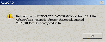

Práve som si stiahol nové GG menu a CAD standardy, všetko OK, menu funguje, príkazy tiež, šrafy OK ale dosť definícií čiar je chybných. Neviete kde je problém. Ide o súbor acadiso.lin ktorý som prekopíroval z CAD_standardy 1.5 (AutoCAD 2011). Ale tento problém je pri viacerých definíciách (acadiso-stn.lin).

Pokud vyloučíme syntaktickou chybu v definici čáry (to u veřejně šířených knihoven většinou nebývá), pak nejčastější příčinou je chybějící (odkazovaný) SHX soubor tvarů. Ten jste nakopíroval také?

Áno aj SHX, ale práve to kontrolujem. Sú tam skopírované ale nie tie správne :-) ... opravil som to, ale ešte jednu chybu pri jednej definícii mi ukázalo, takže pravdepodobne to bude ďaľší chýbajúci súbor.

Už som prišiel aj na poslednú chybu. Už je všetko OK. Blbo som to nakopíroval, v definícii som si pozrel odkazované SHX súbory, chýbali mi dva.
