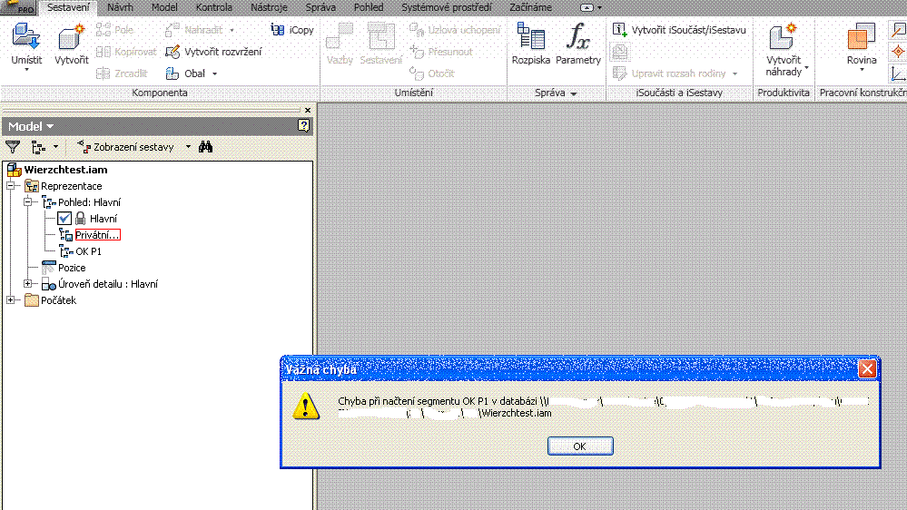

Dobrý deň, poraďte ako otvorím v Inventore 2012 zostavu (iam), ktorá je "poškodená" už z Inventora 2011. V starej verzii (2011) my inventor dovolil zostavu otvoriť a chybu hlásil keď som sa postavil z myšou na reprezentace/pohled a tam je nejaký zakliaty pohľad a hlasenie, že nastala chyba. V 2012 to vôbec neotvorí a migrácia nepomáha. Pomohol by možno typ, ako bez otvorenia inventora dokážem zmazať ten nefunkčný pohľad a potom by to asi už fungovalo. Viem postať takú poškodenú zostavu na testovanie.

Zkusil bych otevřít samotnou sestavu, ale bez dílů (v projektu pouze poškozené iam) a "chybějící díly" přeskočit. - Potom zkusit odmazat poškozený pohled.
Ale jestli se nechytne bez dílů tak by pomohla zas asi jen 2011...

V inv2012 tú zostavu nevie otvoriť vôbec a v inv2011 zostavu vie otvoriť, ale nedovolí vôbec "odstránit reprezentaci zobrazení návrhu".

zkuste všechny chybné hlášky odklikat a poté zkusit odstranit návrh.
Ono to může být také tím, že nemáte načteny díly z obsahového centra, která jsou na sestavě => proto to nepustí do úpravy návrhu Wink
Jestli můžete sem hodit obrázek stromu, či chybových hlášek. tak by to bylo super. Potom by se lépe zjišťovaly chyby.

Ono to nehlási žiadne hlášky ano/ne/storno, jednoducho iba neviem otvoriť, chyba v databaze a OK. Neviem to ani zmazať keď kliknem pravý klik na pohled/upravit/odstranit, nájdem v zozname a hlási chyba při načtení segmentu XXX (názov) v databazi ||...(cesta k zostave .iam)
Obsahové centrum asi nebude problém, mám tam taktiež iné reprezentácie a na nich môžem robiť všetko.

přikládám obrázek za pana Stramu:

Problém stále nemám vyriešený a neviem čo s tým. Predpokladám, že tam bude nejaká neošetrená chyba zo strany AUTODESK-u.

Kdyby to bylo v NXku, tak bych řekl, že bude chyba v cestě hledání...

Ak máte na mysli dlhý názov aj s cestou (neviem presne ale je tam nejakých 126 znakov?!), tak to nie, robí to ak by som to dal hoci aj rovno na C:
